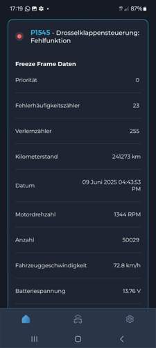

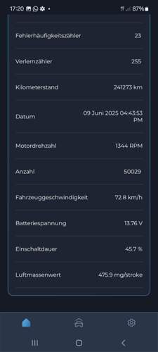

Heute hat es unseren auch damit erwischt.
3.0 TDI quattro BMK, 2005, 241.000 km.
Auf der Landstraße plötzlich paar 100 m gestottert kein Gas mehr angenommen und dann einfach ausgegangen. Keine Warnlampe vorher,
10 Minuten gewartet. Angesprungen ohne Probleme. Keine Warnleuchte, ganz normal zur Tankstelle und dann danach nach Hause gefahren.
Fehler ausgelesen: P1545.
Kam nach dem Löschen und erneuter Diagnose erstmal nicht wieder.
Als Laie kann ich erstmal nicht viel damit anfangen.
Kann man aus den Daten etwas ableiten, z.B. durch den Luftmassenwert von 475,9 mg?
PS: war noch nicht zum Update.😉

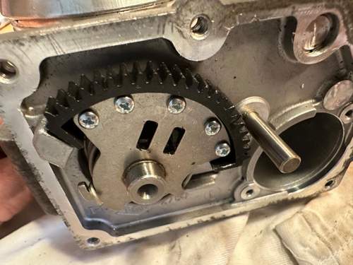

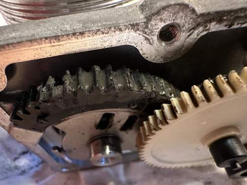

Dann einmal DK Zahnersatz bestellen...
Würde erst bestellen... dann aufmachen. Sonst muss es 2x 🤔
Zahnräder aus Kunststoff taugen nichts, muss schon Glasfaser verstärkt sein oder eben Messing.
Die Zahnräder sahen übel aus...
Hab mich trotzdem wieder für Kunststoff entschieden. Der Satz inkl. 5 Schrauben für das "halbe" Zahnrad für 15,90....
DK gereinigt und wieder eingebaut, Fehler gelöscht und alles paletti!😃
