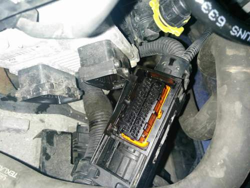

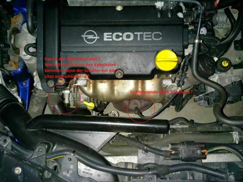

Heute kam mein allerliebstes Frauchen an mit der Bitte dass ich mir mal den Corsa D aus 2007 mit Z12XEP Motor anschaue weil da die gelbe Motorlampe leuchtet.

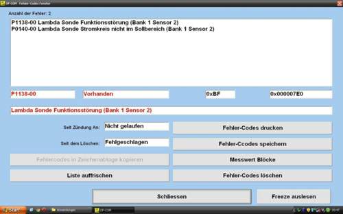

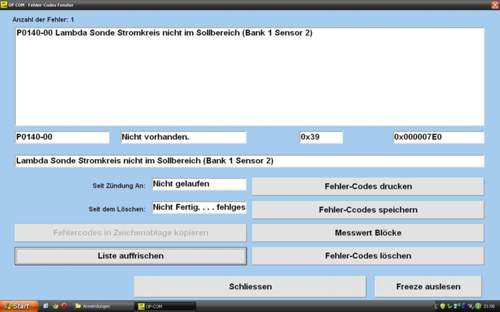

Also OpCom dran und rausgekommen sind zwei Fehler:
P0140 Lambdasonde Stromkreis nicht im Sollbereich (Bank 1 Sensor 2)
P1138 Lambdasonde Funktionsstörung (Bank 1 Sensor 2)
Was ich bisher rausgefunden habe/vermute
Es ist scheint sich hier um die Sonde hinter dem Kat (Von unten zu erreichen, daher noch nicht genau begutachtet. Muss morgen mal den Wagenheber ansetzen.) zu drehen.

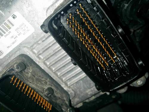

Durch Googlen bin ich auf die Öldruckschalterproblematik aufmerksam gemacht worden, die ich bei mir aber nicht so recht nachvollziehen kann. Es scheint sich, soweit ich in bisher Erfahrung bringen konnte, um die neueste Ausführung des Öldruckschalters zu handeln (graues Gehäuse).
Was ich aber noch nicht nachvollziehen kann ist, wie dieser Öldruckschalter (der sitzt ja vorne links oben am Motor?!) mit einem Anschluß von nur einer Litze das Öl in den Kabelbaum pressen kann???

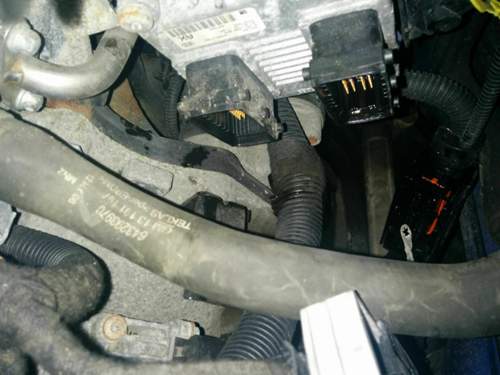

Das würde ich gerne nachprüfen, wüsste aber nicht wie. Ebenso weiß ich noch nicht wo das Motorsteuergeät sitzt, so dass ich da auch mal nach dem Schmierstoff schauen könnte. Wo sitzt das denn bei dem Corsa?
Da ich im Moment mal nicht davon ausgehe von der "Öl im Kabelbaum Problematik" betroffen zu sein, einfach die Lambdasonde wechseln? Ist es die hintere Sonde? (Bank 1 Sonde 2)
Anbei noch ein paar Bildchen.

stecker ab und gugnnn.
An der Lambdasonde? Was meinst du welche es ist? Die vordere am Krümmer hab ich mir schon mal angeschaut. Dort sieht alles gut aus.
vom öldruckschalter. wenn verölt dann die anderen stecker.
Okay, aber ich bin schon am richtigen Stecker (siehe Beschreibung und Bilder im ersten Post)
Oder verwechsele ich da noch was?
Kannst du mir noch sagen wo das Steuergerät sitzt?
Öldruckschalter bist du schon mal richtig.
Motorsteuergerät sollte 20cm hinter dem Ölfilter sitzen, Richtung Spritzwand
