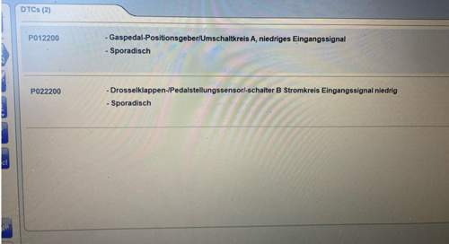

2012er CBZB mit ~200tkm
Sporadisch, 2x pro Woche, Motor in Notlauf. Mal an der Ampel, mal gleich nach dem Start. Immer beim Anfahren. Nach dem Löschen fährt der Dampfer wieder Normal.
  • P012200 Gaspedal-Positionsgeber/Umschaltkreis A, niedriges Eingangssignal
  • P022200 Drosselklappen-/Pedalstellungssensor/-Schalter B Eingangssignal niedrig
Lt. meiner Google-Recherche weisen beide Fehler auf ein Problem mit der DK hin. Warum steht da aber Pedalstellungssensor? Was den nun?
Die DK habe ich vor 2Monaten mal draußen gehabt, gereinigt, neu angelernt und wieder eingebaut.
Jemand eine Idee? Gaspedal oder DK?
