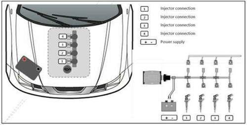

Soweit ich weiß, gibt es zwei Arten von Tuning-Boxen. Bei der die ich verbaut habe, muss man nicht an den Railstecker, sonder muss die Box jeweils zwischen die vier Injektoren stecken. Selbst beim Fiesta müssten die eigentlich sich oben am Motor befinden und somit ist der Einbau innerhalb von 5-10 Minuten erledigt.
Frag doch mal bei DTE-Systems nach, ob die dir mal eine Anleitung für deinen Motor schicken können, haben die bei mir auch gemacht.

Ich mach nachher mal ein Foto von der Verkabelung.
Ich habe schonmal ein schematisches Bild angehängt, dann erkennt man das grobe System von der Verkabelung.
