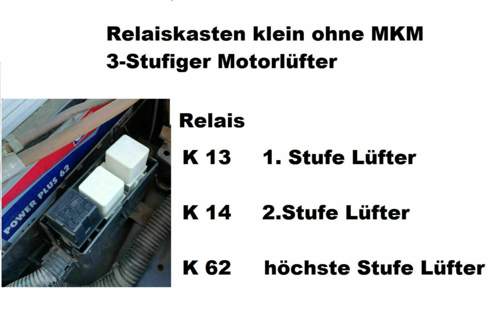

Hallo
Hab einen tollen Meriva Baujahr 11,2003 KB:z16xe
der mir den Fehler p 1483 auswirft.
Hat zur folge das der Schraubenschlüssel mit Auto aufleuchtet.
Nur den Fehler find ich nicht.
Sicherungen I.O
Relais sind I.O. auch schon mit neuen versucht
Kühlerlüfter I.O.
Vorwiderstand erneuert
Batterie abgeklemmt zum löschen des Fehlerspeichers kommt sofort wieder auch über Bosch KTS Tester nicht
Stecker von Steuergeräten geprüft I.O
Was nun ???????????????
Gruß Jimbeamjoker

Erklär mal , was das ursprüngliche Problem war.
Falls Du nen Stromlaufplan vom Z16XEP hast, kannste den online stellen.
ASTRA G Z16XEP Lüfter-Relais
@BlackyST170 schrieb am 28. Januar 2021 um 19:50:09 Uhr:
Im Stromlaufplan heißen sie K13 (geht auf Lüftermotor Eingang 3 - kleinste Drehzahl), K14 (geht auf Lüftermotor Eingang 2 - mittlere Drehzahl) und K62 (geht auf Lüftermotor Eingang 1 - höchste Drehzahl). Das Tech2 sagt aber "Relais Lüfter 3".
Wenn man das Diagnosegerät nicht zur Hand hat um durch reihenweises Ziehen von Relais den Tauschkandidaten zu finden, hat man keine Möglichkeit zu wissen, welches das Relais 3 ist.
Hat sich erledigt. Das Schwarze ganz vorne im 3-er Kasten, das für die höchste Lüfterstufe, ist Relais 3.
In den Stromlaufplänen gibt es die Bezeichnung " Relais 3 " nicht.
@BlackyST170 schrieb am 30. Januar 2021 um 21:44:07 Uhr:
Genau das sage ich doch die ganze Zeit! Die Diagnose sagt Lüfter Relais 3, es gibt aber keine Informationsquelle die einem sagt welches das ist.
