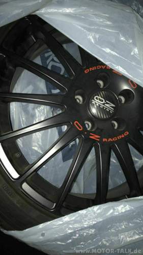

Habe mir kürzlich gebrauchte Supertourismo GT 8x19 Zoll OZ Felgen gekauft, mit 235/45er Schlappen drauf. Gemäss OZ Schweiz sollen diese Reifen noch in der 8% Toleranz des Abrollumfang, für meine Kuh, 3.0 TDI BJ2014 sein. Originalbereifung wäre ja 235/55
