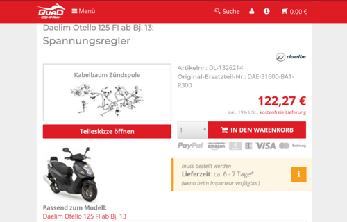

@Libertin5
Wenn man sich nicht auskennt, ist es i.d.R. besser, eine Werkstatt aufzusuchen.
Du hast noch nicht einmal die genaue Bezeichnung und das Baujahr deines Fahrzeugs preisgegeben. Und wer um jeden Preis sparen will, geht halt auch das Risiko ein, unpassende Teile zu bekommen.

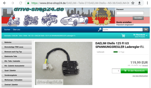

Bei der Quad Company wird der Spannungsregler für einen Otello FI ab Bj. 13 für ca. 120 € angeboten. Du hast bei ebay einen Regler für 32 € bestellt, welcher für einen Otello FI 07/10 als passend ausgewiesen ist. Der Spannungsregler für Bj. 07-08 kostet bei der Quad Company übrigens auch rund 120 €.
Gruß Wolfi
Nachtrag: Der Händler auf Bild 2 hat ein Foto des Spannungsreglers dabei, der Preis liegt ebenfalls bei 120 €. Gut zu erkennen sind die 3 gelben Leitungen, an denen die 3 Wicklungen der Drehstromlima angeschlossen sind.

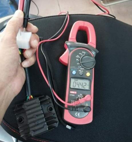

Den Hersteller darauf angesprochen:
Unser Ingenieur testet mehrere Artikel und auch auf dem Motorrad. Das Ohmmeter zeigte keine Nummer an, wie in Ihrem Handbuch angegeben, aber wir sind uns ziemlich sicher, dass es bei CG- und GY-Motorrädern einwandfrei funktioniert und keinen Schaden anrichtet.
Wir haben auch eine andere Marke auf dem Markt getestet (das beigefügte Bild), die Anzahl ist sogar noch geringer als die unsere, aber auch hier kann sie mit Sicherheit für CG- und GY-Motorräder verwendet werden.
Ich habe dem Hersteller
deinen
Beitrag zugesandt und um Antwort gebeten. Vielleicht hilft es ja.
Anbei das von
ihm
angefügte Bild bei der Überprüfung.
Dieser Regler zeigt bei mir bei schwarzer Messspitze an schwarzem Kabel und roter Messspitze an grünem Kabel nur 18 Ohm statt 28-36 an.
