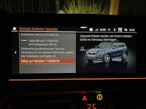

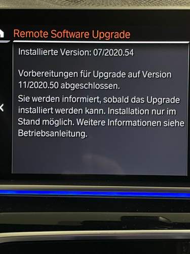

Sollte sich das Update nicht installieren, wenn es an das Fahrzeug übertragen wurde? Seit einer Woche habe ich jetzt diese Meldung. Jemand eine Idee? Reset (30 sek. den Lautstärkeregler drücken) hat nichts gebracht.
War bei mir auch, dann hatte ich eine längere Fahrt von über einer Stunde… danach wurde ich zum installieren aufgefordert
@mameier1234 schrieb am 6. März 2021 um 16:29:24 Uhr:
Danke, dann werd ich mal abwarten... obwohl, ich hatte einige Fahrten, die dauerten aber nicht länger als 45 Minuten.
@ArminB2014 schrieb am 6. März 2021 um 15:00:39 Uhr:
Um das Upadte zu Installieren darf der Motor nicht zu warm sein.
Am Besten wenn man mal zeit hat bei kalten Motor bei Einstellungen aufs Update gehen und dann installieren lassen.
Das liegt wahrscheinlich an der zu geringe Ladezustand der Batterie.. War bei mir auch der Fall. Gerade im Winter ist der gerne mal nicht “voll“ genug. Wenn du kannst einmal über Nacht vollladen. Dann kommt die Meldung zum installieren sofort.
@Zethii schrieb am 7. März 2021 um 00:31:48 Uhr:
Das klingt plausibel, ich werde das heute mal versuchen.

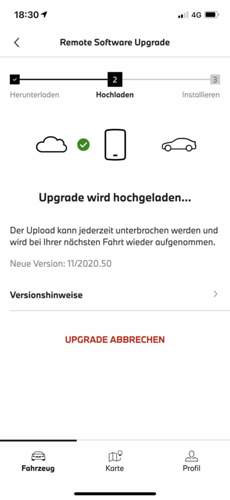

Inzwischen auch bei mir angekommen
Kurze Rückmeldung: das wars! Fahrzeugbatterie aufgeladen - Update hat danach sofort gestartet.
Danke! :-)
@Yeba schrieb am 7. März 2021 um 14:48:05 Uhr:
muß man hier irgendetwas tun (außer aktivieren) oder poppt das irgendwann einfach von alleine auf?
Es poppte einfach auf 🙂 , bzw meldete sich die Smartphone App (myBMW)
