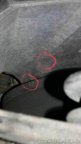

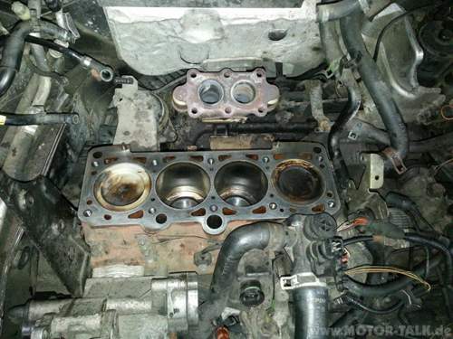

Ich lese mich hier schon sehr lange im forum durch und hab auch so manche tipps angenommen. Ich selbst fahre nen 93er Gti 2.0 mit 115ps. Der motor ist ein 2e und hat jetzt ca.168.000km runter.Da meine kopfdichtung defekt ist, habe ich mir gleich nen anderen zylinderkopf gekauft welcher auch schon zum einbau hergerichtet ist. Hab auch gleich den ganzen motordichtsatz gekauft und zahnriemen, keilriemen, usw.
Hab jetzt mal soweit alles abgebaut und bevor ich den zahnriemen abgenommen habe, habe ich gleich mal die nockenwelle auf ot gestellt. Soweit so gut. Aber wenn ich jetzt die anderen markierungen kontrolliere muss ich leider feststellen das im getriebeschauloch die Markierung nicht an der angegeben position steht. Der verteiler steht auf seiner Markierung. Zylinder 1 und 4 sind am oberen totpunkt. Sieht man anhand der kerzenlöcher. Kann es sein das der vorbesitzer ne andere schwungscheibe eingebaut hat? Der motor lief ja mit dieser einstellung ganz normal. Riemenscheibenmarkierung steht auch nicht so wie sie sollte.Was kann das sein oder was kann ich machen?
Ich hoffe ihr könnt mir hier weiter helfen. Hab auch die orig.anleitung und da steht gar nichts drinnen wegen der schwungscheiben markierung im getriebeschauloch. Deckel hab ich natürlich ganz rausgeschraubt. Ich verstehe es einfach nicht.
danke schonmal im vorraus

Naja. Aber es war ja, als ich gedreht habe noch der zahnriemen drauf. D.h.egal wo ich jetzt drehe müssen die markierungen passen. Denn lt.anleitung heisst es ja das wenn die nw auf ot steht auch die kw und der zündverteiler auf ot stehen müssen. Auch wenn ich die kw drehe ändert sich ja logischer weise nichts daran. Hängt ja alles an einem riemen. Und nw+zündvert.passen ja. Blos die markierung im getriebeloch nicht bzw.die riemenscheibe/schwungscheibe nicht. Obwohl aber zyl.1 und 4 im ot stehen (im zündkerzenloch zu sehen). Deshalb verstehe ich es nicht. Das ganze auch nicht wenn ich die kw um 180° weiterdrehe. Bleibt alles gleich.
Hier mal ein foto mit der unteren zahnriemenabdeckung. Falls es klappt

Du gehst falsch an die Sache heran.
Zunächst einmal sollte dich nur die KW Markierung interessieren.
Die MUSS auf OT stehen BEVOR du den ZR abnimmst!
Nockenwellen und ZV Markierung richtest du aus BEVOR
der neue ZR aufgelegt wird.
Was hast du denn da bloß für ein Reparaturhandbuch?

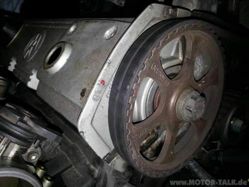

Und hier noch eines von der nockenwelle
20140125-180644
Naja was soll ich sagen. Es ist ein originales nur für die 2 liter benziner motoren.
Zahnrieme ist schon ab. Hab zwar alles mit nem stift zusätzlich markiert aber dann probiere ich es mal auf deine weise.
Zündverteiler ist auf der Markierung. Nockenwelle ebenfalls (so wie am foto). Und auf welche markierung soll ich jetzt bei der kurbelwelle achten?
Der Anlasserzahnkranz wird nicht als OT- Bezugspunkt genommen.
Den AZ- Kranz kann man in mehreren Positionen montieren.
Wenn er ganz daneben steht, ist er bei OT 1. Zylinder um 180° verdreht.
Die Bezugspunkte die man beachten muss sind
Kurbelwelle, Nockenwelle und Zwischenwelle.
Primär wird aber die KW als Bezugspunkt und Kraftangriffspunkt verwendet.
An der NW und ZW wird nicht gedreht.
Wenn du nun OT über die KW einstellst und in der Getriebeglocke die
Markierung nicht auftaucht, musst du die anderen beiden suchen und
auch fluchtend finden.
Gruss
@ TE...
deine KW steht neben OT, die NW passt...wie steht die ZW?
Laut zündverteiler passt die zwischenwelle. Die steht auf der kleinen markierung am verteiler. Wenn du vor dem auto stehst auf ca 2 bis uhr gesehen. D.h.die mitte vom läufer steht genau auf der markierung.

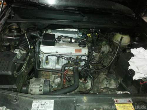

Hallo nochmal. Wie versprochen melde ich micht jetzt nochmal. Also OT-Stellungen an der NW am Zündverteiler bzw.am zwischenwellenrad passen jetzt alle. Erster Zylinder und Vierter stehen auch tatsächlich auf OT. Nur die markierung im Getriebeschauloch also auf der Schwungscheibe passt nicht. Wie vermutet wird der vorbesitzer da irgendetwas geändert bzw.ne andere scheibe eingebaut haben. Warum auch immer und von welchem modell weiss ich auch nicht. Bin jetzt auch soweit mit allem fertig. Also ZKD, VDD, Zahnriemen, Keilriemen, Zylinderkopf getauscht und alles wieder so zusammen gebau wie es war und auch sein soll. Heute noch schnell die 6 Krümmerschrauben und eine Benzinschlauchschelle und die flüssigkeiten auffüllen und schon kanns losgehen. Hoffentlich springt er an :-)
