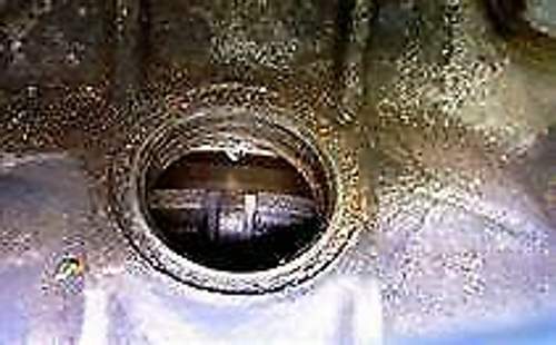

Ist das die Schwungscheibenmarkierung(ist leider kein Originalbild, aber enspricht dem!):
Schwungscheibe
jep, sieht man bisschen bescheiden rein da meist durch Leitungen und Kabeln verdeckt aber die ist Wichtig. die muss übereinstimmen dann interessiert die vorder Markierung nicht weiter 😉

Sag mal willst du es nicht verstehen...wenn am Schwungrad die Zündzeitpunkt Kerbe steht kann die Kerbe an der Riemenscheibe Nicht mit dem Pfeil übereinstimmen.
stell am Schwungrad die OT-Markierung ein und du wirst sehen das es an der Riemenscheibe passt...😛
ok, lieg ich dann richtig wenn ich die OT-Markierung an dem Schwungrad einstell, dann muss die Markierung der Riemenscheibe, OT-Stellung Nockenwelle und die Verteilerfinger-Kerbe übereistimmen?

Ist die Markierung am Schwungrad für den Zündzeitpunkt oder ist es die Markierung für den OT?

Beim Auflegen des ZR muss die Markierung des Zündzeitpunkts an dem Schwungrad sichtbar sein, oder hab ich das falsch verstanden?

Mann...Mann...Mann...wie oft soll ich es noch sagen....am Schwungrad muß die OT-Markierung sichtbar sein....ist ja unglaublich hier....am besten läßt du es in einer Werkstatt machen....jemand der so oft das selbe fragt sollte keinen Zahnriemen wechseln...Sorry...🙂
