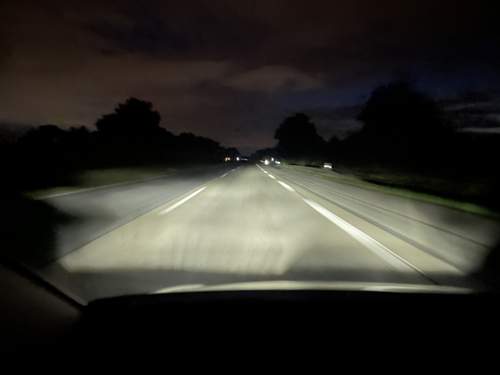

@Eagle_1982 schrieb am 10. September 2024 um 15:54:48 Uhr:
Eingebaut wurden Osram Nightbreaker H7 Smart.
Ergebnis nach erstes Testfahrt gestern Abend:
Bei trockener Fahrbahn breiter Lichtkegel jedoch ein „dünnerer Lichtteppich“ als mit originalen LED-Scheinwerfern.
Der Lichtteppich direkt vor dem Fahrzeug zeigt auch ein wenig Schattenbildung…
Bei nasser Fahrbahn und neuem dunklen Teerbelag sind die Halogenleuchtmittel (auch OEM) deutlich besser.
Und zeitweise werde ich vom Gegenverkehr „begrüßt“..
Morgen nochmal Termin um die Scheinwerfereinstellung zu überprüfen.
Und leichtes Flackern tritt zeitweise auch auf…

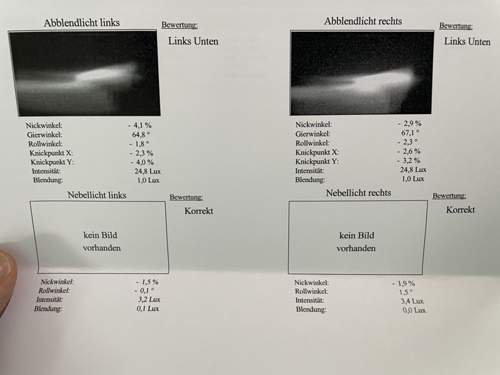

Update:
Linker Scheinwerfer stand noch minimal zu hoch.
Wurde eingestellt.
Lichtbild in Ordnung.
Siehe Anhang.
Guten Abend.
So zurück von der Probefahrt nach Einstellung.
Ergebnis:
Kein „Begrüßen“ mehr durch den Gegenverkehr.
Man sieht auch kein Streulicht mehr…
ABER dafür extreme Einbuße von der Leuchtweite besonders spürbar auf einer 2-spurigen Autobahn… Fährt man auf der rechten Spur ist die Leuchtweite auf der linken Spur sehr gering.
Dafür kommt jetzt vor dem Fahrzeug ein dichterer Lichtteppich an was die Fahrt auf nasser Fahrbahn mit dunkler Teerdecke erleichtert.
So soll es auch sein.
Siehe mein Bild ein paar Posts zurück.
"Oh schöne Reichweite. Bliblablub." Die Scheinis waren dort noch total falsch eingestellt.

Guten Abend.
Nachdem jetzt alles korrekt eingestellt ist nun endlich mein Fazit:
Der Umbau lohnt sich wirklich.
Heute Morgen war ich länger im Dunkeln unterwegs, das Auto vollgetankt.
Ebenso konnte ich mit mit den Voll-LED-Scheinwerfern der anderen Fahrzeuge vergleichen.
Auch bei diesen Fahrzeugen ist der Lichtkegel links viel kürzer um den Gegenverkehr nicht zu blenden.
Der weiße Lichtteppich vor dem Fahrzeug ein enormer Sicherheitsgewinn.
Insgesamt eine Mega Leuchtweite durch die Kombination mit dem Reflektorscheinwerfer.
Allerdings habe ich bei mir die Situation dass speziell bei Gaswegnahme die Leuchtmittel sporadisch ein wenig flackern.
Dies habe ich aber auch schon im Stand mit den Halogenleuchtmitteln vor der Garagenwand feststellen können.
Hat hierzu jemand eine Idee?
