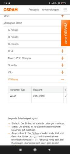

Moinsen,
gibt mittlerweile eine Freigabe für die V-Klasse für die NIGHT BREAKER LED (H7-LED) zumindest für die Baujahre 2014 - 2019....
Screenshot-2021-12-07-19-14-48-733-com-android-chrome
Lt pdf einfacher Einbau; dann testet mal…
Der Einbau und die legale Nutzung der Lampen ist nur für Scheinwerfer mit der Scheinwerfer-Zulassungsnummer E1 3655 möglich. Vor Einbau am besten prüfen.
Ich habe geprüft. Bei meinem W447 Vito Tourer von EZ 07.2019 sind Scheinwerfer mit E1 3655 verbaut. Die E-Nummer findet sich auf einem Aufkleber auf der Oberseite des schwarzen Schweinwerfergehäuses und am oberen Rand der Streuscheibe, siehe Foto.
NACHTRAG: Ich habe just bestellt, also die LED Lampen (104 Euronen) und den Adapter 64210DA05 (9,99 Euronen). Freu mich.
