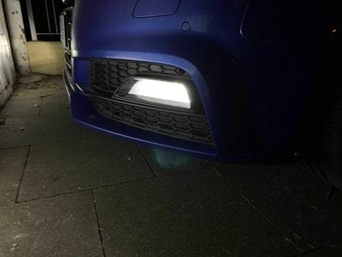

Ja selbst eingebaut geht ganz einfach. Einfach vorn die Abdeckung abziehen. Darunter sind 2 Torx Schrauben die lösen und dann den ganzen Scheinwerfer raus dann kommt man an die Birnchen. Ist in 10 min erledigt. Hier noch 2 Bilder

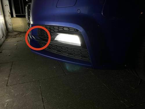

Ok danke! Und gibt es da eine gewisse Stelle, bei der man drücken muss, damit die schwarze Abdeckung irgendwie raus flutscht? Und danke für die Bilder noch mal, sieht auf jeden Fall sehr stimmig aus. Meine sind auch erheblich heller, als die serienmäßigen, was ich gut finde, aber die Farbe stört mich noch etwas. In echt wirkt es etwas gelber...

Ja man sieht schon ist noch was gelblich. Die Markierung auf dem Bild darunter ist wie so eine Vertiefung. An der Stelle dann nach vorne ziehen.
