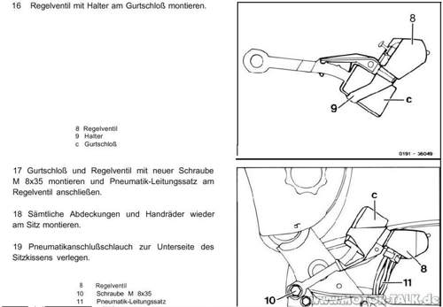

Wie bekommt man das Bedienteil vom Gurtschloss gelöst? Es sieht so aus:
http://www.apload.de/bild/79454/124er13ZUSFL.jpg
Danke und viele Grüße
Profro
kann Niemand eine Idee?
Viele Grüße Profro
hier ein Bild aus der Anleitung zur Nachrüstung. Das Bedienteil scheint nur auf das Gurtschloß aufgeschoben zu sein. Gurtschloß ab und dann...? Viel Erfolg
Gruss
Bedienteil-orthopaedisch
ist richtig, einfach nach oben abziehen. Dann kannst du den Stecker mit den eingeklipsten Schläuchen abmachen. Ich habe zwar noch ein gebrauchtes Ventil da, das ist aber anscheinend genau wie mein eingebautes undicht... Oder es liegt am Sitz. Gucke da im Sept. mal nach. Wenn meine Ventile doch dicht sind, kannst du eins haben...

so wie es aussieht, sind bei mir die Regler undicht. Wenn ich den Daumen auf die abgezogenen Schläuche presse, zischt es nirgends raus, was mit aufgestecktem Regler nicht der Fall ist.
Was kann an den Reglern undicht werden?
Ich habe die zwei goldene Schrauben rausgedreht und etwas an der Inbusschraube des Verstellrades 0-4 rumgespielt, die wohl nur für die Dosierung des Drehwiderstands dient, aber sicher bin ich mir da nicht.

kann mir mal bitte Jemand die Funktion von den Reglern erklären. Bis zu den Schläuchen, die abziehbar sind, ist alles dicht. Die habe ich mit einem Freund per Daumen verschlossen und nichts zischt sondern man hört nur das leise Pumpen von hinten.
Wenn der funktionsfähige Regler auf 4 beim Starten steht, darf keine Luft austreten und er muss die Polster voll aufpumpen. Wenn ich ihn runterdrehe auf 1 oder 0, dann muß doch Luft über den Regler entweichen, damit das Polster nicht mehr so stark aufgepumpt ist. Ist das bis dahin richtig?
Wenn ich aber auf 1 starte, woher weis der Regler dann, dass er keine Luft herauslassen und nicht zischen sondern nur bis Härte 1 aufpumpen soll??
Bei mir zischt es auch, wenn ich mit dem anderen Regler rumspiele, der für die Position des aufgepumpten Kissens zuständig ist. Wenn man das Teil auseinanderschraubt, sieht es innen aus wie neu aber alles andere als abgedichtet. Der Druck aus den Schläuchen ist ja auch ziemlich stark. Wo ist die Dichtung von dem Regler, die hinüber ist?
Danke für die Hilfe und viele Grüße
Profro
die Funktionsweise ist eigentlich recht simpel. Zischen tut es bei fast jeder Verstellung.
Mit dem abc-Regler wählt man das Kissen, welches aufgeblasen werden soll. Schaltest du von a auf b, wird die Luft aus dem Kissen a abgelassen (zisch) und Kissen b aufgepumpt. Der Regler ist also eine Weiche.
Der 123-Regler ist ne Art Druckminderer. Stufe 4 = frei Bahn, alles was die Pumpe liefert geht ins Kissen. Bei den niedrigeren Stufen wird nur der entsprechende Druck im Kissen gehalten, der Rest zischt ab.
