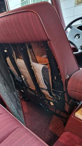

Es ist relativ einfach, die Rückseite des Sitzes zu öffnen, die Sitzlehne muss hierfür nicht ausgebaut, sondern nur weit nach vorne gedreht werden, so dass man unten eine Schraube herausdrehen kann. Dann kann man (beim Fahrersitz am besten rechts) eine Seite der Sitzrückwand von unten nach oben vorsichtig heraushebeln. Dies wird an zwei Stellen durch Metallspangen mit Widerhaken etwas erschwert (vorsichtig vorgehen, um das Material nicht zu beschädigen!). Die Spangen habe ich beim Wiedereinbau weggelassen, die Rückwand hält auch ohne diese gut und man kann den Sitz beim nächsten Mal leichter wieder öffnen. Wenn man mit dem Raushebeln oben angekommen ist kann man die Rückwand etwas nach unten ziehen und dann zur Seite öffnen. Nun hat man guten Zugang in den Sitz.

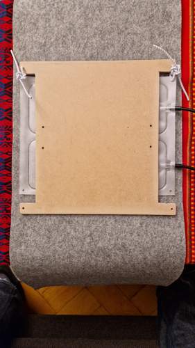

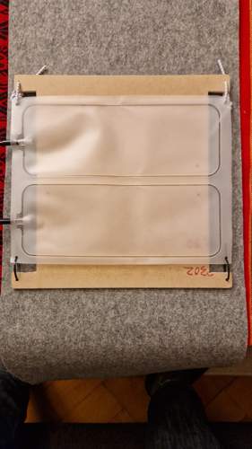

Ich habe mich entschieden, eine Aufhängung für das Lordosenkissen herzustellen. Diese besteht aus einem leicht elastischen Holzmaterial, so dass das Kissen nach hinten hin zwischen den beiden hinteren Metallstützen des Sitzes ein Widerlager hat. Im oberen Bereich wird es an den Ecken mit Gummibändern gehalten, wodurch es abhängig von der Luftmenge elastisch fixiert ist, unten befinden sich Kabelbinder. Weil sich im Sitz Metallfedern und etwas scharfkantige Metallteile befinden, habe ich zum Schutz des aufblasbaren Kissens noch eine Filzmatte drumherum gelegt. So wird die Konstruktion zwischen die Metallstreben und die Rosshaar-Rückseite der Sitzlehne geschoben und steht auf dem inneren Boden der Sitzlehne. Die Luftschläuche werden rechts unten nach außen und dann nach vorne geführt, in der unteren Ecke ist dafür genug Platz, die Rückwand des Sitzes liegt nach Wiedereinsetzen wieder bündig an und die Schläuche werden trotzdem nicht eingeklemmt. Sie sind auch lang genug, der Blasebalg liegt bei mir rechts vorn unten gut erreichbar zwischen Sitz und Mitteltunnel. Rückwand wieder einsetzen, festschrauben, fertig. Die Fotos helfen sicherlich zu verstehen, was ich hier beschrieben habe.
Ich bin mit dem Ergebnis sehr zufrieden. Die Unterstützung der LWS ist wirklich gut. Die Luft wird gut gehalten, man muss nur selten nachpumpen. Natürlich ist es kein originales Mercedes-Teil, funktioniert aber gut und ist eine günstige Lösung. Vielleicht würde es auch ausreichen, die Lordosenstütze ohne die ganze Konstruktion mit Kabelbindern einzuhängen, ich weiß aber nicht ob sich die Luftpolster nicht ohne Widerlager zwischen den Streben zu weit nach hinten ausdehnen würden (und so zu wenig stützen würden oder die Sitzrückwand zu stark belasten würden) und ob das Material für die Metallteile im Sitz auf Dauer stabil genug ist.

Aufhängung Rückseite
Aufhängung Vorderseite
Eingesetzt im Fahrersitz
