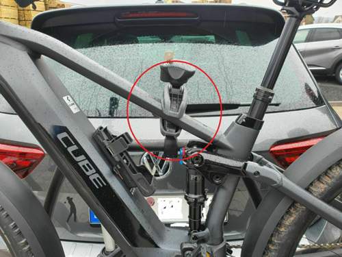

aha...dann schaue Dir mal das beigefügte Bild des neuen Rades meiner Frau an. "Hinterhoffirma" !?....auf meine offizielle Anfrage, warum sich bei einem 600,- Träger ( Velospace XT 2 ) sich die Halteklaue nur im 90 Grad Raster verstellen lässt und damit für Rahmen der Art nicht gescheit zu verwenden ist......Schulterzucken und blabla Antwort. Dieses Manko ist schon seit 3 Jahren bei zig Tests aufgefallen, geändert wurde nichts von seiten Thule.
Weltfirma ist was anderes ! Die Träger an sich sind schon absolut top...aber nicht zu Ende konstruiert.
Wenn einer einen vernünftigen Tip zur Befestigung hat ...bitte gerne !
Und nein - an der Sattelstütze oder dessen Rohr geht es auch nicht, zu eng.
Mistbefestigung

ja aber nur ein wenig, es umschließt die Rahmenstrebe auch dann leider nicht voll.
Ich fahre halt mit den Rädern hinten drauf recht weite Strecke Autobahn ( immer von Unterfranken an die Ostsee ) und da muss das hundertpro sicher sein.
Noch viel bescheidener ist die Thule Befestigung wenn man ein Fahrrad mit Wave Rahmen hat.
Da geht gar nichts außer Satterohr/Sattelstange.
Atera Träger hat da bessere Lösung.

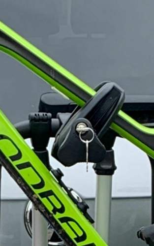

Mein Rad, ein Bulls Iconic EVO TR1 hat eine andere Rahmengeometrie als das Cube meiner Frau. Meines krieg ich am Sattelrohr gut fest ( siehe Bild ). Das geht beim Cube so nicht, zu eng, da geht die Klaue nicht rum.
Ich frage mich nur, warum kommt Thule Kundenservice nicht selbst auf diese Idee aus dem eigenen Haus und schreibt nur blabla ??
Ich habe den Velospace XT2 extra angeschafft, da dieser eben Räder mit größerem Achsabstand aufnehmen und auch breite Radschienen hat. Mein Bulls hat Achsabstand 1,24 m und das Cube meiner Frau 1,23 m. Hatte vorher einen Übler, der war viele Jahre top aber bei Rädern ab 1,20 m Achsabstand nicht mehr zugelassen. Da hingen die neuen Räder nur ein ganz kleines Stück überhaupt noch in den Schienen und die Schienen waren viel zu schmal, so dass die Räder mehr oben auf standen.

@hohirode: ist die Klaue am Rahmen NICHT drehbar ???
Abgesehen davon geht es doch hier um AHK kompatibel mit Radträger, also Passung am Kugelkopf der AHK, nicht um RAD kompatibel mit Radträger....
@Niederwaeller schrieb am 6. Mai 2021 um 12:53:23 Uhr:
doch aber Winkel nicht frei wählbar, sondern nur immer im 90 Grad Winkel
....und Deinen Zweitsatz kannst Dir wirklich schenken. Ich habe wenigstens was konstruktives beigetragen, was anscheinend doch einige interessiert..... und nicht wie von mir zitierter Beitrag...über ach so tolles Thule Imperium. Bei dem Mü..... - Da hast du doch auch still gehalten.
@hohirode schrieb am 6. Mai 2021 um 13:26:52 Uhr:
doch aber nur um die eigene Achse, nicht beweglich wenn man die Klaue von vorn anguckt...hoch und runter, da ist sie starr.
