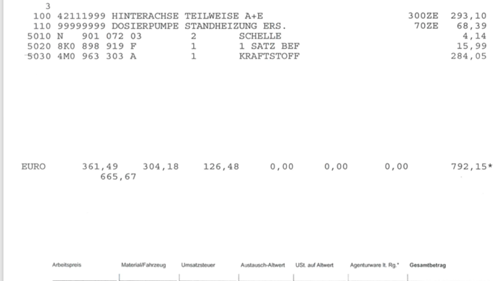

So, Stinkstiefel war eben bei mir, muss an dieser Stelle ein großes Lob an ihn abgeben, er ist sogar zu mir nach Hause gekommen! Wir haben gut eine Stunde (!) probiert aber leider läuft die SHZ immer noch nicht.
Diagnose: Dosierpumpe läuft nicht, entweder keine Spannung oder defekt, werde also meinen Händler ins Gebet nehmen müssen.

Update: War heute bei Audi, die wollen doch tatsächlich 800€ haben!?
Er meinte, hierzu müsste der Tank ausgebaut sowie die Hinterachse teilweise ausgebaut werden um an die Dosierpumpe zu kommen? Echt jetzt?
Habe euch mal nen Screen des KVs angehängt. Mein Händler meckert natürlich ob das nicht günstiger ginge, allerdings will er mir aufschwatzen das könne man ja "unter Freunden" machen lassen.... sehr seriös (ist ein freier Händler aus der Nähe)
Allerdings finde ich 800€ auch heftig, glaube eine ganze SHZ tauschen würde "nur" 1000€ kosten, oder bin ich da falsch informiert?
Img-4194
Ich habe nachgeschaut bei eimem B8. BJ 2009
Laut Arbeitspositionskatalog dürfen die nur 110 ZE nehmen.
In Stunden und Minuten: 1 Std 6 Minuten.
Es muß da für die Schraubenfeder hinten rechts ausgbaut werden..
Ist aber in den 110 ZE mit enthalten.

Wäre das auch bei einem Audi A4 (Modell 2012) Quattro TFSI der Fall? Das wäre ja glatte Verarschung am Kunden!!!
Sind denn die anderen Positionen korrekt oder meinst du NUR ZE 110?
@0Nightmare8 schrieb am 12. März 2018 um 13:00:46 Uhr:
Was soll daran Verarschung sein?? Aufwand ist Aufwand. Das wird beim Quattro garantiert nicht weniger sein.
Beim 2012 das gleiche.
Quattro und Frontantrieb haben die gleiche Hinterachse.
In den Einbauzeiten gibt da zu keinen Unterschied.
Pumpe A+E incl. Federausbau!
Das heißt Pumpe von 68 EUR netto plus 110ZE wäre korrekt? Kein Kraftsofftankausbau und entsprechender teilweiser Hinterachs Aus- und Einbau?
