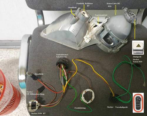

Hab ich schon durchgeführt den Umbau beim VFL von Halogen auf AFL-Xenon.
Dafür hatte ich mir die Schaltpläne rausgesucht und einen Xenon Kabelbaum umgebaut sozusagen auf AFL und Strippen gezogen vom hinteren Nievausensor nach vorn zum Scheinwerfer Vorne Links.
Anderen Sicherungskasten braucht man auf jedenfall auch. Alles in allem, wenn du keine Ahnung von Elektrik hast, dann lass es sein 😉

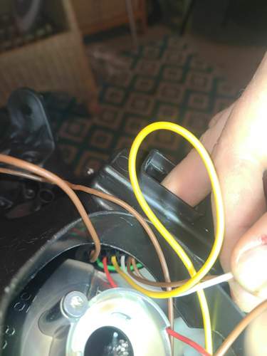

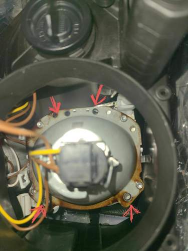

Also das Abblendlicht hab ich raus bekommen. Die elektrischen Anschluss für Xenon herzustellen, ist auch kein Problem. Ist auch nur Plus und Minus. Nur das der Stecker erst zum Vorschaltgerät geht.

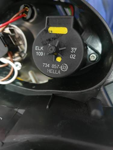

Der Stellmotor für die Höhenregulierung ist von der Form auch gleich. Hat nur einen Pin mehr und die Masse ist seperat.
Den Hauptstecker bekommt man nicht raus, ohne Kabel im Inneren abzuschneiden. Und auch dann nur sehr mühsam.
Mal schauen, ob ich die 2 Pins nachgerüstet bekomme.

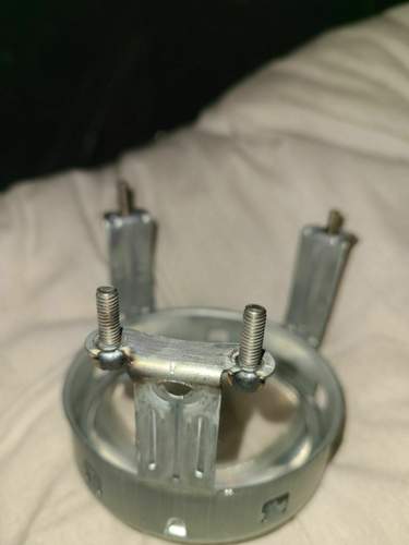

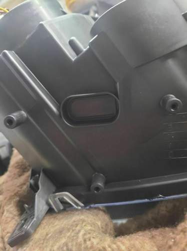

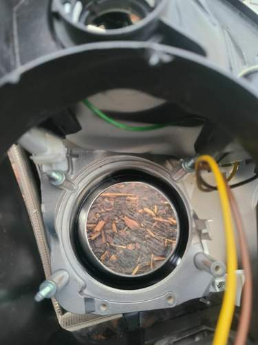

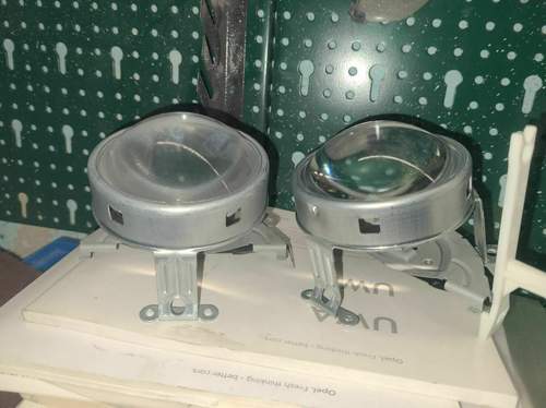

So hab heute die neuen schwarzen Halogen-Scheinwerfer bekommen. Die Vorrichtung für das Vorschaltgerät sind dran.
Die Linse mit Halter sind auch Identisch.

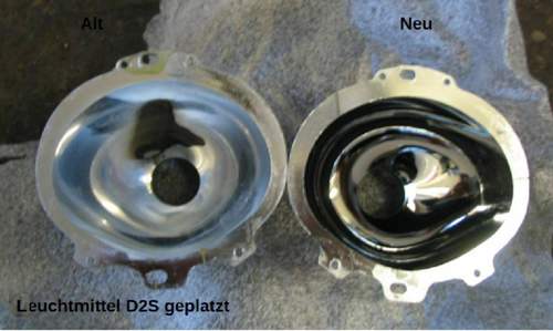

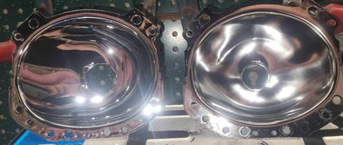

Ich weis jetzt auch, warum die Scheinwerfer so schlechtes Licht machen. Die Verspiegelung des Reflektor ist selbst beim neuen Scheinwerfer ziemlich Matt.
Werde die Xenon-Reflektoren erstmal neu Beschichten lassen
Unterseite
Neuer Reflektor Abblendlicht Halogen
Linse Xenon und Halogen

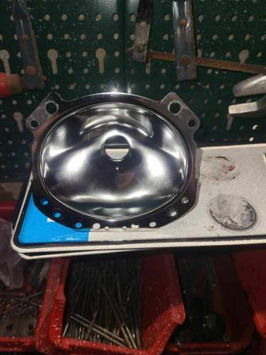

Das Verchromen der Reflektoren kostet nochmal 90€.
Dann warten wir mal auf das Ergebnis. Viel Erfolg.

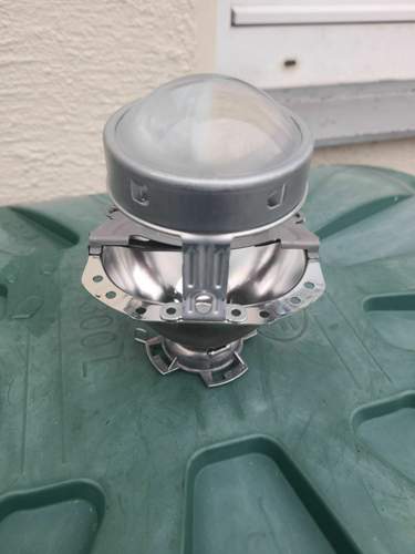

So die Reflektoren sind heute zurück gekommen. Das Ergebnis ist vielversprechend. Sieht deutlich besser aus, wie das relativ matte original.

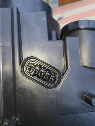

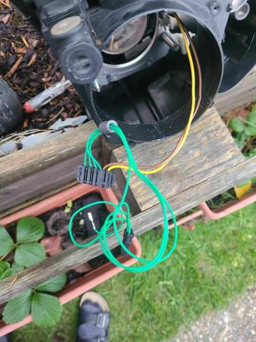

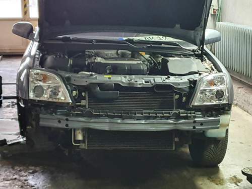

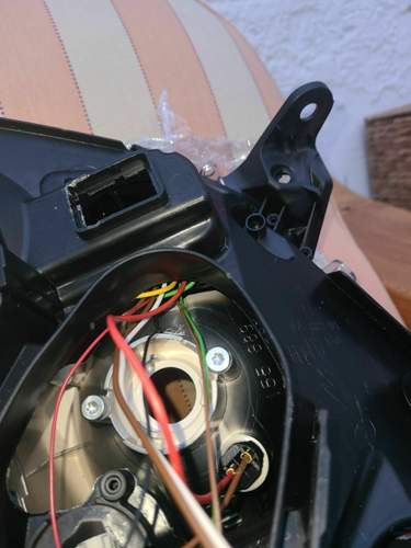

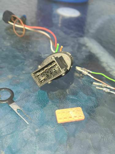

Ich habe gestern Abend einen Scheinwerfer erfolgreich umgebaut.
Das Loch für den Stecker des Vorschaltgeräts war schnell hergestellt
Aus dem Hauptstecker des Halogen-Scheinwerfer muss man die Pins 6; 7 und 8 für den Motor der Höhenverstellung und Pin 3 (Gelb) für das Abblendlicht entfernen. Den H7 Sokel kann man dann entfernen. Die Beiden braunen Leitungen am Sokel abschneiden und wieder verbinden.
Aus dem alten Xenon-Scheinwerfer benötigt man die Leitungen auf Pin 3 und 10 für das Abblendlicht und die Pins 6-9 für die Höhenverstellung.
Die benötigten Pins in den neuen Scheinwerfer wieder reinzukommen ist ziemlich fummelig. Dafür muss man Stecker ins Gehäuse drücken und zu Seite legen, dann klappt es. Es ist aber sehr wenig Platz.
Desweiteren benötigt auch den Deckel für Das Abblendlicht vom alten Xenon-Scheinwerfer. Auch hier sind die Befestigungspunkte sind auch hier schon vorhanden.
