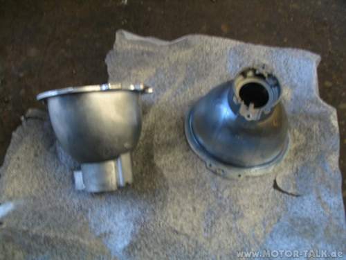

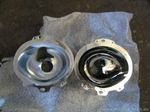

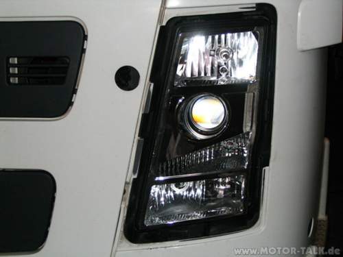

Hallo!
Damit nicht immer alles so Trocken ist,ein paar Bilder zum Thema schlechtes Licht bzw.Reflektoren!
kann auch zur Fehleranalyse benutzt werden!
alle Bilder sind nur mit Blitzlicht aufgenommen,bei keinem Bild war irgendein Licht am Fahrzeug eingeschaltet !!!!!!!!!!!
Bild 1- unterschiede von Alt zu Neu,letzten Sommer war bei diesem Fahrzeug Volvo FH der Xenonbrenner(D2S) unterwegs
explodiert,Fahrer klagte über etwas dunkles Licht in letzter Zeit! am Tag aufgenommen
Bild 2-Bauform,evtl hat jemand einen Opel-Reflektor zu vergleichszwecken,
Reflektoren hatten früher nicht gepasst,jetzt sind sie anders gebaut,bei den etwas neueren Scheinwerfern!
Bild 3-Aufnahme ohne Schutzglas davor-am Tag aufgenommen-alle Reflektoren gewechselt(3 Stück oben Fernlicht,mitte Xenon,unten Zusatzfernlicht+Nebelscheinwerfer)
Bild-4 Aufnahme mit   Schutzglas davor-am Tag aufgenommen
Bild 5+6- meine Scheinwerfer zu Vergleichszwecken-heute Abend aufgenommen
Warum das ganze,gestern wo das Fahzeug gekommen ist,hatte ich leider meine Kamera nicht mit auf Arbeit gehabt!
muste alles schnell zerlegen,damit ich weiß was bestellt werden muß!
Warum Fehleranalyse-ein schlechter Reflektor wird den reflektierten Blitz von der Kamera schlecht wiedergeben.
Es wird kein hellweißes Licht zurückgespiegelt!
Bei einem beschädigten Reflektor oder einer defekten Glaslinse wird immer ein trübes dunkelweißes Licht zurückwerfen!
Bei den LKW mache ich immer,wenn es geht  ein paar Fotos und schaue sie mir dann an,wegen evtl,Rückschlüsse oder Schatten!
mfg

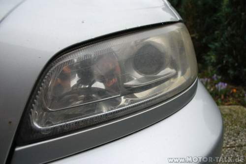

Moin,
bin hier durch Zufall auf das Thema gestoßen, und möchte euch das Ergebnis meines Tests nicht vorenthalten.
Verwendete Politur:
http://www.amazon.de/.../ref=cm_cr_pr_product_top
Anwendung: kein schmirgeln, nur kräftiges polieren
Ergebnis: zufriedenstellend (mein persönlicher Eindruck)
Gruß,
tommi2000
Vorher
Nachher

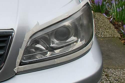

Schmirgeln kommt auch nur bei ordentlich verranzten Scheinwerfern in Betracht, bei denen sich schon richtige Risse und eine dicke braune Schorfschicht auf der Oberfläche gebildet haben.
Die Fehler in der Öberfläche müssen dann natürlich zuerst ausgeschliffen werden, bevor man mit dem Polieren anfängt.
Bei leicht matten Scheinwerfern reicht das simple polieren.
ich muss leider schmirgeln.
Die von Kurt erwähnte "Schorfschicht" ist stark vorhanden. Ein einfaches Polieren mit Rot Weiß Acryl Polierpaste hat nach ner Stunde keinerlei Erfolg gebracht.
Nach außen hin wird die Schicht über die ganze Fläche leicht gelblich, rissig und spröde.
Mit 2000er Papier und anschließendem Rot Weiß Polieren habe ich eine kleine Ecke testweise erfolgreich bearbeitet.
Ich wollte nur noch erfahren, ob nach der Polierarbeit noch ein Finish drauf kommt, wie bspw. der Vorposter mit Klarlack erwähnt hatte.
Bin gestern ran an die Scheinwerfer.
Die waren stellenweise so stark spröde, fleckig und gelb, dass nicht mal mit 2000er Papier diesen vereinzelten Stellen bei zu kommen war.
Ich habe dann mit 1200er begonnen, 2000er nachgeschliffen und abschließend Rot-Weiß-Acryl Politur mit Maschine.
Nach der Schleifaktion dachte ich, das wars, ich kann neue Scheinwerfer kaufen.
Aber letztendlich umwerfendes Ergebnis. Strahlende Scheinwerfer, die überhaupt nicht mehr zu meinem alten Wagen passen, die strahlen wie neu.
3 Stunden hat mich die Aktion gekostet, aber das war es wert.
