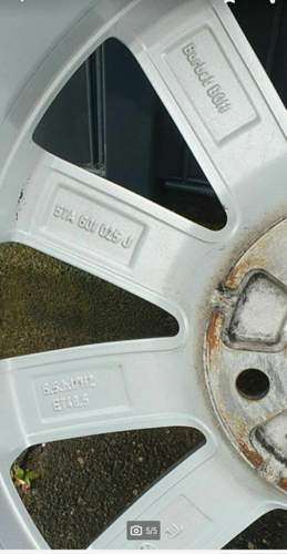

Hallo zusammen ich habe meinen Touran auf original Woodstock Felgen 16 Zoll vom Händler bekommen, habe mir jetzt aber bei ebay neuwertige 17 Zoll Stockholm original VW Felgen gekauft, muss ich das im Fahrzeugschein noch nachträglich eintragen lassen oder kann ich die einfach so dran schrauben und losfahren?
Im Fahrzeugschein auf der rechten Seite steht das Standardgröße 16 Zoll hinterlegt ist

Da musst du in die CoC Papiere schauen ob deine gewünschte Felgen/Reifen Kombination aufgeführt ist. Bei 17 Zoll auf einem Touran sollte das aber wahrscheinlich so sein wenn die Felgen wirklich zu deinem Modell passen.
Folglich müssen Daten zu Breite, Durchmesser und ET, identisch mit denen Deiner Wunschräder sein.

OE-Räder werden nicht mit „Papieren“ verkauft, weil sie keine Gutachten benötigen.
Klar und woher weis der Kunde das es sich um originale Handelt?
Die Antwort gibt und belegt der TE selbst, in seinem Eröffnungsbeitrag.
Weil die Räder entsprechend gekennzeichnet sind, z.B. durch Markenprägung, oder Kennziffer.

Reifen, Felgenkombiationen stehen im COC.
Aber übersichtlicher ist:
https://reifen-groessen.de/
Da gibtst du dein Auto ein und dann stehen die zugelassen Größen für Felgen und Reifen da.
Wenn das eine Originalfelge VW ist, dann brauchst auch keine ABE und musst nichts eintragen lassen wenn die Größen im COC stehen.

Guten Morgen und vielen Dank für die vielen informativen Antworten, die Reifengröße ist original VW so wie sie z.b. auch in dem Fahrzeugschein von anderen VW Touran steht, meine Partnerin z.b. fährt auch einen Touran als Siebensitzer aber als Benziner, ich als Diesel und bei ihr z.b. stehen genau diese Kombination im Fahrzeugschein
@Hennaman schrieb am 23. März 2022 um 22:18:44 Uhr:
