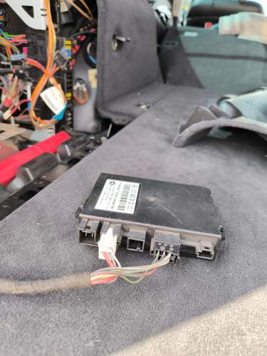

Es wird wahrscheinlich kein Schwein interessieren, aber ich habe am Samstag 29.07. meine bei der Bucht günstig geschossene und bis auf eine M6-Mutter zur Befestigung der AHK-Steuerbox komplette original MB-AHK schwenkbar eingebaut.
Hat 8 H gedauert, aber ich wollte nichts verkratzen, beschädigen und bin auch nicht im Akkord.
Geht eigentlich recht easy mit allerdings großem De- und Montage Aufwand. Die Suche nach der lila Buchse im SAM war etwas tricky (zweite Reihe sieht man nicht wirklich gleich).
Die zweiflutige Auspuffanlage macht beim Festziehen der äußeren Querstrebenschrauben auch nicht wirklich gute Laune.
Egal - geschafft, war natürlich noch keine SD dran, funktioniert aber schon.
Kann die AHK nur empfehlen - die Bedienung ist ein Traum.

Hab meine damals auch selbst eingebaut, ich wollte die auch nicht mehr hergeben! Jetzt habe ich mal eine Frage an Dich. Du hast ja den Heben im Kofferraum den ich aus Geizgründen nicht gekauft habe . Da ich meine jetzt mit SD angemeldet habe bekomme ich die Displaymeldung das die AHK nicht eingerastet ist!
Befindet sich an dem Hebel ein Kabel oder so etwas welches eine Meldung an das SG gibt?

Ja sicher, es befindet sich im Hebelgehäuse sogar eine Kontrollleuchte.
Und es geht nicht nur darum ob die AHK eingerastet ist sondern auch ob sich der Hebel wieder in Grundstellung befindet. Schiebt man ihn z.B. nicht wieder richtig zusammen dann liegt er auf der Box mit dem Pannenwerkzeug auf und auch das führt zu einer Fehlermeldung.
