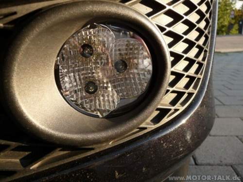

Meinst Du diese hier? Die habe ich schon seit 1,5 Jahren verbaut. Bin damit sehr zufrieden.

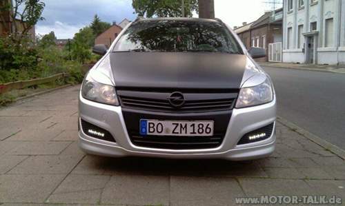

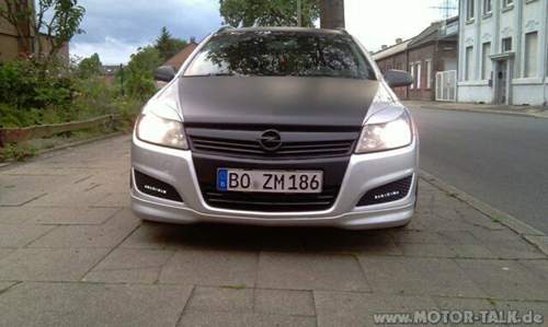

Hatte sie ja damals auch verbaut 😁
Tfl-neu1
Tflneu2

Passt dem Astra sehr gut!
Nach dem starten gehen die LED? an und wenn man Abblendlicht einschaltet werden sie gedimmt, stimmt das? Nach dem Motorabstellen gehen die LED? wieder aus.....
Wie bzw. wo werden die Angeschlossen?
Masse/ Dauerplus und standlicht , mehr nicht😁
Angeschlossen werden die TFL an die Batterie, also Plus und Minus. Das Steuergerät der TFL merkt, wenn der Motor läuft, also die Batterie Ladestrom bekommt, und schaltet die TFL ein und nach Motorabstellen auch wieder (leicht zeitverzögert) aus.
Ein Kabel mußt Du nur noch ans Standlicht anschliessen, damit das STG merkt , wenn das Licht eingeschaltet wird und so die TFL gedimmt werden und dann als Standlicht fungieren. Die Standlichtlampen aus dem Scheinwerfer werden herausgenommen und durch Widerstände (mitgeliefert) ersetzt, damit das Bussystem keinen Lampenausfall meldet.
Der Einbau ist auch relativ simpel. Für mich als damaligen Laien in Sachen Astra hat es ca. 1,5 Stunden gedauert. Wenn man aber weiß, wie man den Stoßfänger abbaut (habe ich mich damals noch nicht getraut, ist aber eine Sache von 2 Minuten) und keine NSW hat, geht es natürlich wesentlich schneller.
