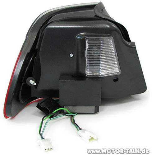

Meine Frage da sind ja Widerstände dabei das die Überwachung im Display nicht blinkt. Kann ich die Widerstände auch weg lassen und stattdessen die Kalt und Warmstromüberwachung raus codieren, ist doch das gleiche oder?

Wenn Du das raus codiert hast sollte ja gar nichts mehr flimmern weil die Leuchte ja gar nicht mehr überwacht werden es kann aber sein das die Wiederstände auch noch einen andere Funktion bei den LED Leuchte teilen das weiß ich jetzt nicht. Einfache ist es ja mit den mitgelieferten Widerständen alle zu verbauen ist ja mit den Stecker Plug and Play. Ich probiere es erst mal ohne raus codieren.
Ja, das ist mein Gedanke, ich werde auch berichten
Ich will die Lastwiederstände loswerden da sie sinnlos über 100 W in Wärme umwandeln.
Wenn es danach immer noch flimmert haben sie wohl auch den Nebeneffekt das ganze zu stabilisieren.

Besonders die Rückseite sieht sehr gut aus. Bei meiner Emfehlung ist ein sehr großer Spalt innen — Mit Absicht zur Belüftung denn die Lastwiederstände wandeln wie gesagt über 100 W in Wärme um. Ich frage mich wie dass bei denen realisiert werden soll.
Aber umsobesser wenn sie ohne Wiederständen sind und nicht flimmern mit einer Fehlermeldung die Du weg codierst.
Komisch dass das nicht in der Beschreibung steht :/
Wie da schon steht laufen die Originalen LED mit einer anderen Spannung daher sollte man das immer mit den Widerständen verbauen, ist doch egal ob da 100 Watt verbraten, da kann ja nichts passieren.
Die Spannung wird nicht durch Lastwiederstände verändert!
