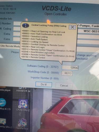

Hello Leute!
Habe schon lange im Internet herumgesucht und hoffe ihr könnt mir helfen!
Ich habe einen Audi A4 B5 Avant Baujahr 2000 1,9 TDI
und möchte Funk für meine Zentralverriegelung nachrüsten.
Habe derzeit einen Funknachrüstsatz eingebaut.
Klassisch günstig auf eBay gekauft und bei meiner ZV angehängt.
Der Funk funktioniert nicht schlecht, doch der Klappschlüssel(Nachbau)
ist sehr billig gemacht und der Klappmechanismus ist schon kaputt.
Daher will ich das ganze original!

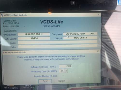

Ich hab meinen Schlüsselbart und WFS - Transponder in den originalen Audi Klappschlüssel eingebaut.
Hab mir schon die zv Pumpe 8L0 862 257K gekauft, weiss aber nicht wie ich die programmieren muss, geschweige denn, wie ich die Schlüssel anlerne.
Ist der Umbau überhaupt so ohneweiters möglich?
Hab Vcds lite als vollversion, und die wfs Transponder sind alle angelernt, insgesamt 2x funkschlüssel.
Bild #211595124
