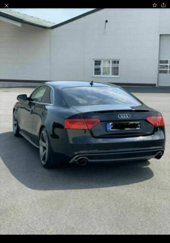

Hallo ,
Passt der Diffusor vom Facelift Coupe S-line an den Vorfacelift Coupé S-line ?
90667634-1b88-422e-a061-94632d87cb25
Ee91e816-ad19-4b5c-8e2e-241935e807b0
Nein
