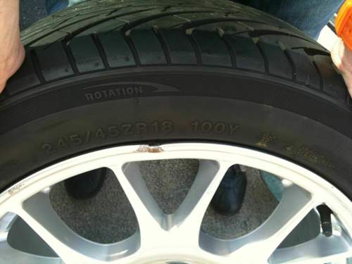

Liebe Gemeinde und A6 Fahrer, ich habe mir vor 2 Monaten einen Dicken zugelegt, alles
schön, das Teil macht spaß, bisher auch keine Mängel bis jetzt diesen !!

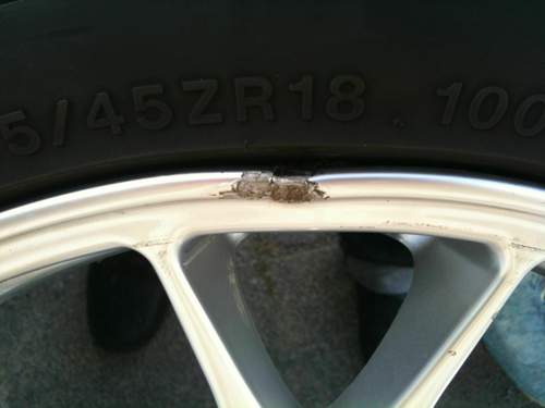

Ich habe die Tage das original Audi BBS Reserverad aus der Verankerung rausgenommen
und musste leider feststellen das dieses wohl Schrott ist!!
Jetzt stelle ich mir die Frage welche Chancen ich habe ein gleichwertiges bzw. neuwertiges
Reserverad vom 🙂, wo ich meinen Dicken gebraucht gekauft habe zu bekommen?
Welche Möglichkeiten bzw. Ansprüche habe ich in dem Fall ?? Danke !!
Felgenschaden - siehe Bilder!

ich würde mit der original audi artikel nummer auf ebay suchen - dort verkaufen viele ihr ersatzrad oft sehr günstig :-)
Alternativ kann man den Schaden auch reparieren lassen. Ob das die Felge aber wert ist ist eine andere Frage.
Grundsätzlich würde ich damit zum Verkäufer gehen und reklamieren.

Ach Quatsch, warum soll er dafür bezahlen!!!
Fahr zu deinem Händler wo du den gekauft hast und plädiere auf Sachmängelhaftung.
Der Händler muss dir in den ersten 6 Monaten nachweisen das du den Schaden verursacht hast, du wirfst wohl nachweisen können das du keine Panne hattest, somit ist er dafür verantwortlich und muss dir gleichwertigen Ersatz besorgen.
Auf seine Kosten versteht sich.
viel mehr Sorgen würde ich mir um die Fahrwerkseinstellung nach einem solchen Kontakt mit Bordstein o.ä. machen....

Also bei so einem Kontakt
hast Du Fahrwerksprobleme!
Koppelstange verbogen USW
Von der Spur und Sturz brauchen wir erst gar nicht reden
Lass das Fahrzeug vermessen und dann erst würde ich mich um die Felge kümmern.

Ich habe den Wagen als Gebrauchtwagen beim 🙂 gekauft inkl. Garantie Plus für ein Jahr. Fahrwerk ist ok, kein Schlag, geht schön geradeaus. Alle Reifen sind gleichmässig abgefahren, vom Sturz nicht zu sehen. War heute beim 🙂 in meiner Stadt und wollte die Historie einsehen, leider wurde dies abgelehnt wegen Datenschutz von der Audi AG, sagte man mir. Der Dicke kommt aus Landstuhl (600 km) vom meinen Wohnort entfernt 🙁

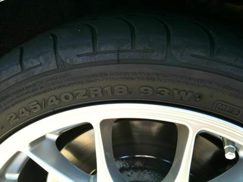

Wo Du es so sagst, ich habe mir heute die Reifen auf meinen Dicken angeschaut, Reifendimension: 245 / 40 / ZR 18 "93" W !!! 😰
Ist das denn richtig? Das beste Dekra hat vor dem Kauf den Wagen voll abgenommen, neuer TÜV + HU !!

wenn du 245/40 ZR18 93W montiert hast,dann sind es die falschen reifen.
index 93 reicht für den 3,0 tdi nicht aus.somit nicht zulässig.
müsste index 97 haben.
diesbezüglich habe ich auch ein gutachten von audi.wo es schwarz auf weis steht das der 3,0 dit index 97 benötigt.
streng genommen ist das auto nicht verkehrsicher.

War gerade beim 🙂 und er bestätigt mir, dass die Reifen falsch sind.
Der Meister ist vorsichtshalber um die Ecke zum TÜV Nord gegangen, die
bestätigten ebenfalls, das diese Reifen für meinen Dicken nicht geeignet
sind, also bin ich gespannt, was der 🙂 aus Landstuhl macht........
Richtige Reifenwahl wäre 245/40 R18 97 somit
sind die 245/40 ZR 18 / 93 W auf jeden Fall falsch!

So Liebe Gemeinde, der 🙂, bei dem ich den Wagen gekauft habe verschickte mir heute Reifen von einem Vorführwagen, der ca. 13 TKM gelaufen hat und etwas über 6mm Profiltiefe aufweist. Die Reifen werden dann wohl morgen bei 🙂 aus meiner Stadt kostenlos gewechselt
und neu ausgewuchtet. Bin schon gespannt....!!! 😁
Über die kaputte Felge kommt nächste Woche ein Feedback vom 🙂, er ist aber der Meinung das Dekra beim Autocheck wohl
gepennt haben muss, wahrscheinlich hatte man die Felge nur oberflächlich in Augenschein genommen und das wars. Als ich
den Wagen damals entgegen genommen habe, habe ich auch nur kurz geschaut ob das 5-te Rad drin ist und bin davon ausgegangen
das alles in Ordnung sei....also werde ich das nächste Mal auch so ein Ersatzrad vernünftig kontrollieren. Eins steht fest, die Felge
war für nix mehr zu gebrauchen und für höhere Geschwindigkeiten schon gar nicht.......Auf diesem Wegen noch mal an Alle DANKE für
Eure TIPPS! 😁
