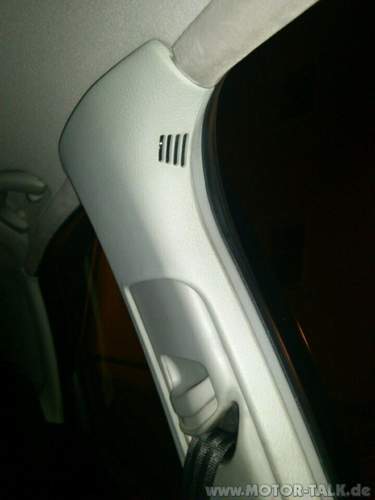

hallo gestern habe ich mal meine Alarmanlage testen wollen leider ohne Erfolg😕
ich habe die Sensoren in der B-Säule und dachte ich hab also auch Innenraum Überwachung?
habe 1 min gewartet nachdem ich verschlossen hatte und dann durchs offene Fenster gegriffen aber nix passierte...
meine LED an der Tür blinkt auch nicht wenn verschlossen ist?
Kumpel hat es mit Kabel an sein Laptop angeschlossen und so nen Test mit VAG Com gemacht da hat die Lampe funktioniert aber gehupt hatte es auch nicht?
ach und Komfortschließung und Öffnung geht auch nicht bei mir also Fenster und Dach bewegt sich nix bei langem drauf drücken?
habt ihr Ideen wie ich der Reihe nach vorgehen kann damit es wieder alles richtig funktioniert?
Danke

In dem du schaust ob Ultraschallsensoren in der rechten bzw. linken oberen B-Säulenverkleidung verbaut sind. Das Steuergerät für die Ultraschallsensoren ist an der Zentralverriegelungspumpe in Kammer C pin 16 + 11 angeschlossen.
Gruß cleMo

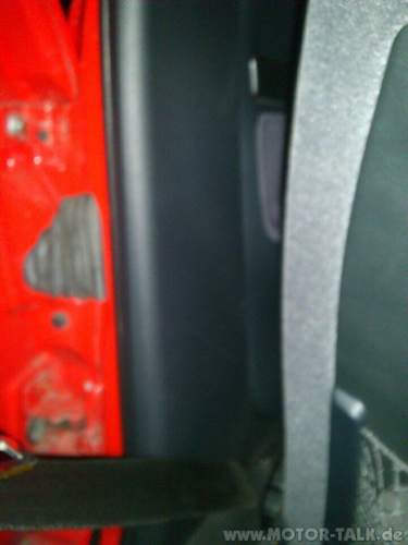

vermutlich ist dann keine Alarmanlage drin.
wenn von innen an die B-Säule schaust hast so kleine Schlitze drin und dort kannst mit Taschenlampe rein leuchten dann siehst auch ob was dahinter ist oder nicht....🙂
