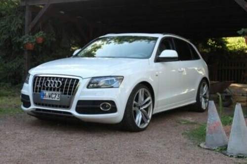

habe letzte woche (m)einen SQ5 in Gletscherweiss bestellt (mit den originalen 21 Zöllern für den Winter ^^) und bin nun auf der suche nach 22ern die ich ohne grobe Anderungen am Wagen eingetragen bekomme (in Österreich). Dafür bräuchte ich aber die genauen Abmessungen der originalen Felgen (8,5x21 weiss ich, aber ET?). Weiss die jemand bzw. hat irgendwer vorschläge für schöne 22er in schwarz die passen würden?

1) Welche Felgenbreite und Einpresstiefe (bei 21 Zoll) darf die Felge haben, um bündig mit dem Radhaus abzuschließen?
2) Außerdem wäre interessant, ob vorn und hinten unterschiedliche Breiten nötig sind.

Auf dem RS6 habe ich jetzt im Winter die 21 Zöller vom Q7. Passen aber beim SQ5 sowieso nicht, da zu breit.
Das man dir immer sagen mus das du Bilder machen sollst.... 😉
Werde ich morgen machen. Habe den Wagen eben erst zurückbekommen, jetzt ist es ja schon dunkel 😉. Aber wie gesagt, beim (S)Q5 passen die Felgen nicht, da sie zu breit sind.
Käse. 😉 Fahr doch jetzt auch schon rs7 9x21 et 35 und 22mm Verbreiterungen passen dann auch noch locker drauf. Hatte sogar 30mm Verbreiterungen und die waren noch im Radkasten...
Die q7 9,5 x 21 et 31 stehen gerade mal 10 mm weiter raus als meine rs7 felgen. Das passt locker. Kennst doch noch die Bilder von dem weisen Q5 mit den rs6 felgen. Das sieht gut aus...
Nur das q7 Design ist Geschmacksache. Deswegen Müste man mal Bilder sehen.
Schau mal wie weit die rausstehen. Das trägt dir keiner ein. Ich habe das schon probiert. Meine Q7 Felgen stehen ja noch weiter raus. Morgen gibts Bilder.

Genau. Und die rs6 Felgen sind breiter. Die sind 9,5 x 21 et25.... Die q7 stehen 6mm weiter drin.
Und dann mit 255 40. die sind dann schön schmal...
Dieses Rad habe ich montiert als Winterrad für den RS6. Ist tatsächlich minimal weiter drin als die RS6 Felge. Könnte eventuell passen. RS6 Rad hatte ich ja schon auf dem SQ5 montiert und dem Prüfer vorgestellt. Auch mit Radlaufleisten bekommt man das nicht eingetragen. Und der Prüfer ist wirklich ein sehr Kulanter!
Aluminium-Gussrad im 10-Arm-Talea-Design.
Felgengröße: 9,5 J x 21
Felgenlochkreis: 112/5
Einpresstiefe: 31 mm

Nein, nur die Felgen ohne Reifen. Und die stand erheblich über die Radlaufleisten hinaus.
