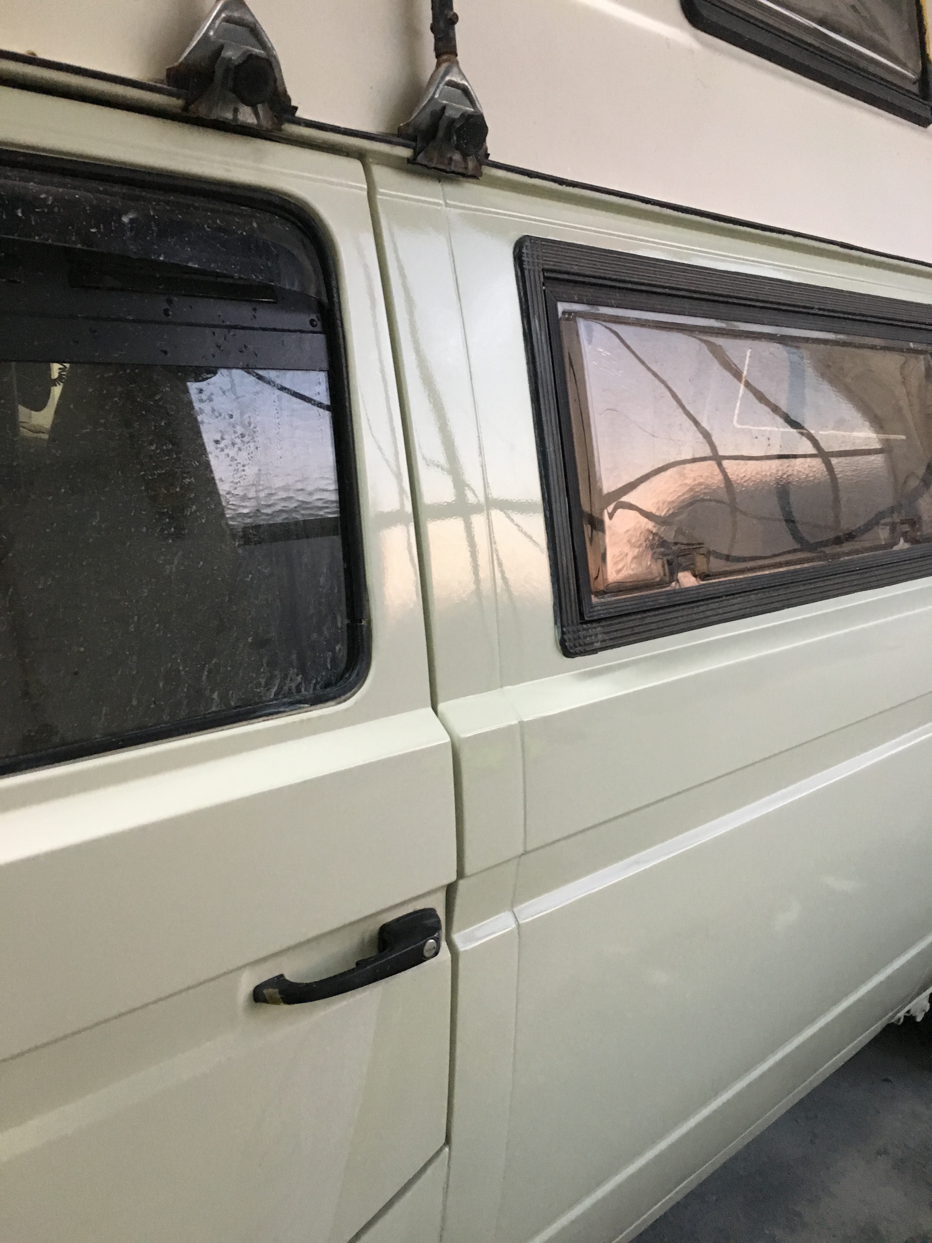

Hallo Zusammen,
ich habe am Wochenende meine erste wirklich größere Lackierarbeit nach dem Motto „Learning by Doing“ abgeschlossen und auch schon meinen Fehler bei der Umsetzung bemerkt. Nun habe ich eigentlich ein ganz ordentliches Lackbild. Er wirkt allerdings Matt/leichte Orangenhaut.
Schaut euch mal die Bilder an. Meine Wunschvorstellung wäre es sich eine Poliermaschine zur Hand zu nehmen und dann mit einer 2000er abresiven Politur an den Lack zu gehen. Ich muss keine Show & Shine Oberfläche habe. Aber ein wenig glänzender sollte der Lack schon sein. Meint ihr mein Plan funktioniert oder wird das ausschließlich in Kombination mit abschleifen gehen? (Vermutlich würde ich es dann so lassen und mich nächste Saison nochmal dran probieren)
Viele Grüße

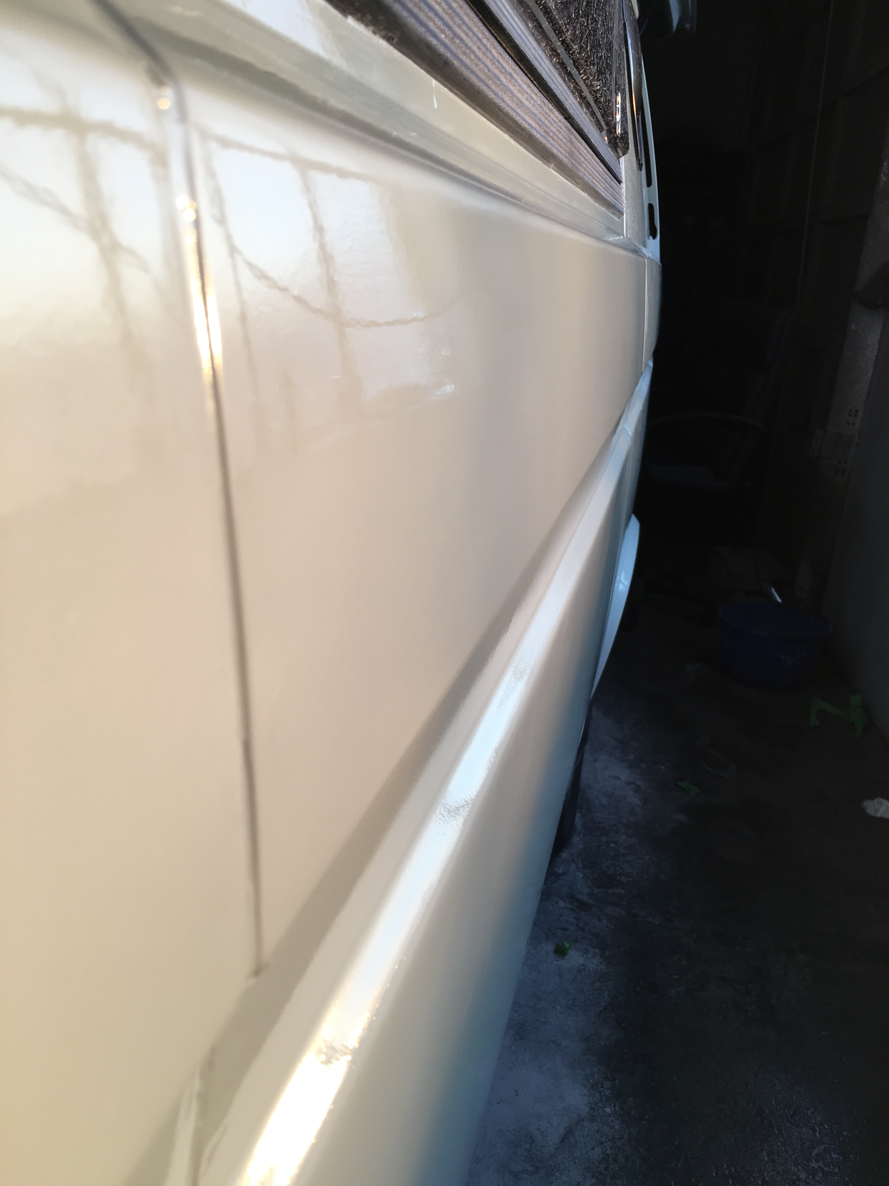

Guten Abend zusammen,
ich hatte ein vorher nachher Vergleich versprochen. Ich bin zwar noch nicht ganz fertig, aber zeige gerne schon mal ein Zwischenergebnis
Also erstmal vielen Dank für die gute und hilfreiche Empfehlung von Nebrius666 mit den Abralon Schleifpads. Ich hatte glücklicherweise auch noch 2000er bestellt. Nur mit den 2000er Scheiben hatte ich überhaupt einen sinnvollen Abtrag. Und selbst mit den 2000ern habe ich ewig auf "einer Stelle" bleiben können ohne durchzuschleifen (ACHTUNG: Die Gefahr ist natürlich je nach Lack und Lackdicke gegeben).
Leider bekomme ich die O-Haut auch nach Minuten langem Schleifen nicht weg und Traue mich nun um ehrlich zu sein nicht noch mehr abzutragen. Ich werde morgen nochmal an einer Stelle probieren vorher mit einem konventionellen Schleifpapier 2000er nass eine Stelle vorzuschleifen und diese dann mit den Abralon Schleipads zu bearbeiten.
Fazit: Das Ergebnis stellt mich gerade so zufrieden. Ich werde nun keine weiteren größeren Experimente Wagen und noch die letzten Stellen mit den Pads bearbeiten. Meint Ihr Anhand der Bilder das noch mehr geht? Eventuell noch mit einer Schleifpaste?
PS: Die Stellen auf den Bildern sind bereits poliert.
1. Versuch (noch recht rau -> hier gehe ich definitiv nochmal ran)
https://data.motor-talk.de/.../img-4814-8916022490306970193.JPG
2. Versuch (schon besser, langes Schleifen, immer noch O-Haut, aber glanz)
https://data.motor-talk.de/.../img-1415-6950795419832279965.JPG
3. Gesamtansicht (wäre in Ordnung)
https://data.motor-talk.de/.../img-3304-38536184473412065.JPG
Viele Grüße

Meiner Erfahrung nach bekommt man gröbere Orangenhaut mit den 2000er Abralonscheiben relativ schlecht entfernt, die eignen sich eher um Schleifspuren vom vorherigen Arbeitsschritt mit konventionellem Schleifmittel (z.B. P1500) zu entfernen.
Mit normalem P2000 Nassschleifpapier (ein Schleifklotz wäre sehr zu empfehlen) sollte da einiges mehr gehen, danach kannst du dann immernoch mit P3000/4000 (Kovax könnte ich da empfehlen) nachschleifen um dir den Poliervorgang etwas zu verkürzen.
Ist halt auch immer die Frage wie weit man geht, gerade wenn man nicht so viel Erfahrung damit hat.
Guten morgen. Ja ich werde heute mal das Nasschleifpapier auspacken und mich mal mit einem Schleifklotz vorarbeiten.
Klar braucht man Erfahrung, aber die bekommt man nur durchs machen. Ich berichte erneut 😉
Es sieht aus als wäre das ganze mit einer zu großen Düse lackiert worden?
https://www.motor-talk.de/.../img-1415-i208854372.html
Guten Abend, es hat sich um eine 1,4er Düse gehandelt.
