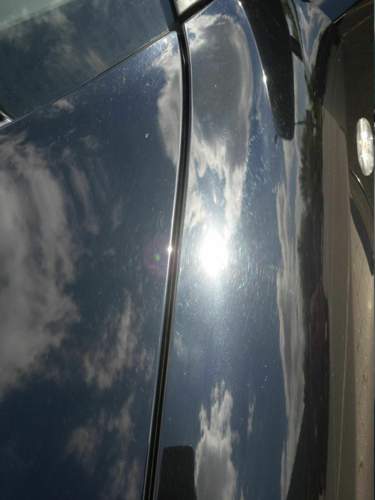

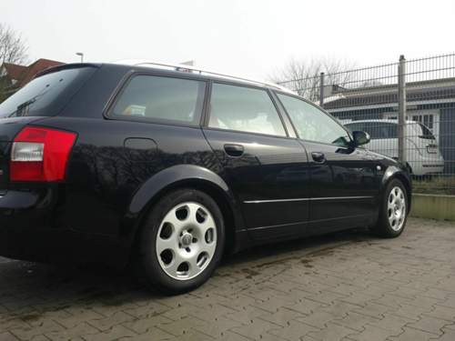

Bilder vom Lackzustand???
Themenstarteram 17. Juli 2016 um 19:22
erstmal diese hier:
Nahaufnahme vom Lack folgt morgen. Es sind viele Waschkratzer drin.
20160301-110835
20160301-110820-kopie
Die Bilder sind natürlich nicht geeignet eine Aussage zu treffen, auf dem ersten Bild kann man zwar nur den Lack von Weitem sehen, aber der Lack wirkt auf mich sehr stumpf und gerade für schwarz glanzlos.
Wenn ich dann die Info viele Waschkratzer lese ist eine Politur mehr als sinnvoll. Wenn ich da jetzt als Test eine Tür Aufarbeiten würde, dann passt die nicht mehr zum restlichen Fahrzeug ;)

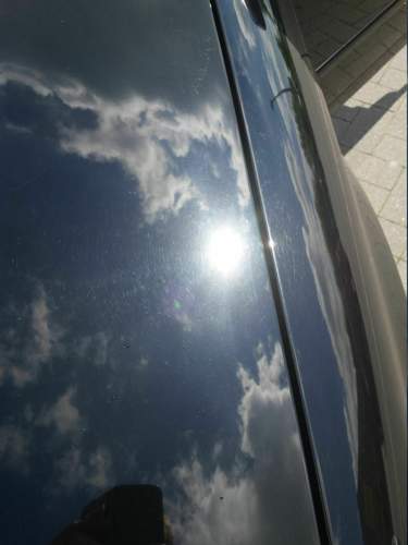

anbei einige Bilder. Der Wagen hat aber noch einige andere schlimmere Kratzer, welche aber nicht zum Blech durchgehen.

@carkosmetik vielen Dank für die Info - ich lerne gerne immer noch was dazu.
Ob nun vor oder nach der Lackierung - eins ist sicher das Fahrzeug hat dringend eine Aufbereitung nötig. ;)
