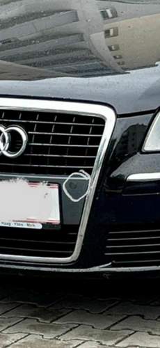

Hallo. Kann mir jemand sagen wie man den parksensor vorne mittig tauscht audi a8 d3 facelift 1. siehe Bild. Danke
Keiner?
Eventuell Stoßstange abbauen.
