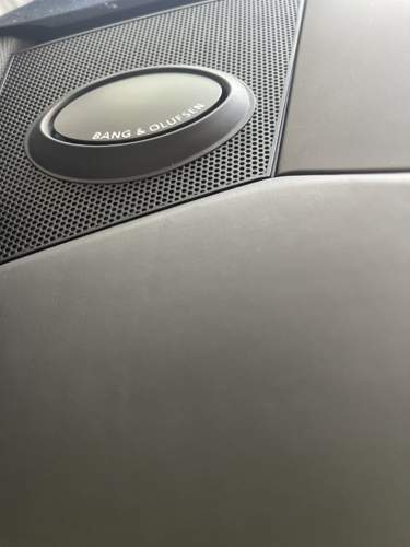

Am Wochenende haben @Olli71 und ich ausfahrbare Hochtöner like B&O Advanced und die Tage zuvor beleuchtete Lautsprechergitter like B&O eingebaut. Ein herzliches Dankeschön an Olaf für seine selbstlose Hilfe.

@sTTefan schrieb am 26. Juni 2023 um 12:05:07 Uhr:
Die Hochtönener sind nur ausgetauscht ohne Zusatzarbeiten oder muss es umgebaut werden?
Was kosten die Edelstahl Abdeckung für die Tür?
@Torsten H aus B schrieb am 26. Juni 2023 um 12:48:59 Uhr:
ganz so einfach ist das leider nicht. Es muss das Handschuhfach und das Fach unterm Lenkrad raus, Fußstütze und Einstiegsverkleidung müssen demontiert werden und dann Kabel zum Sicherungshalter hinter der Fußstütze verlegen und am Kabelbaum anschließen (mittels Kabeldieb - es muss also im originalen Kabelbaum eingegriffen werden!)
Die kleinen Blenden in der Türe haben ca. 20 Euro gekostet, die großen beleuchteten rund 200 Euro.
Und noch eine Frage zu den Abdeckung der Tieftöner
Liegt da das Kabel für die Beleuchtung der Abdeckung oder muss man da auch was neues verlegen?
@Torsten H aus B schrieb am 26. Juni 2023 um 18:56:01 Uhr:
@sTTefan schrieb am 26. Juni 2023 um 13:07:48 Uhr:
Bei den Abdeckungen ist eine "Blackbox" und Kabelbaum dabei, der zwischen der originalen Verkabelung in der Türverkleidung zwischengesteckt wird ( Ambientebeleuchtung vorausgesetzt )
Allerdings mit Einschränkung: Die Farben werden nicht alle synchron zur originalen Ambienteleuchtung dargestellt. Einige Farben weichen ab.

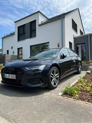

Der Umbau auf die S-Line Stoßstange und Optikpaket schwarz plus sind endlich fertig! Grill 315€, Einbau 415€, Ringe hinten 49€, Folierung der Chromelemente 600€, S-Line Stoßstange inkl. Umbau 400€ (wegen einem Heckschaden musste ich nur die Differenz zu der Sport Stoßstange zahlen und habe die Chancen gleich genutzt), S-Line Diffusor für 75€ auf Kleinanzeigen.
