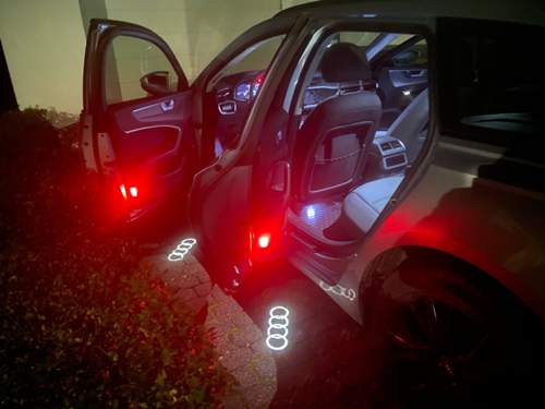

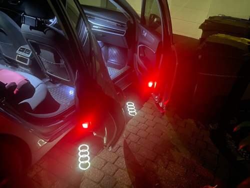

Umbau auf Rücklicht und Pfützenlicht an den hinteren Türen ist fertig
Ich finde die Rückstrahllampen so wichtig.. Schade das Audi diese einspart...

Wie hast du die Kabel hinten reinbekommen? Verkleidung abgenommen? Vorne habe ich das bei mir mit nem Draht hinbekommen, hinten habe ich nach einer halben Stunde rumgefriemel aufgegeben.
Wenn du das Pfützenlicht schon hast, dann brauchst du nur die Türverkleidung unten Rausziehen, so hab ich es gemacht.

Ich habe die Türverkleidung demontiert. Ist eine Sache von nichtmal 5 Minuten.
Die breite Blende runternehmen, dahinter sind 2 Schrauben. Die dritte Schraube ist unterm Griff zu sehen. Wenn die Schrauben raus sind, die Verkleidung unten beginnend mit einem breiten Kunststoffspatel loshebeln. Sobald der erste Punkt los ist, geht der Rest einfacher. Man muss schon beherzt hebeln.
