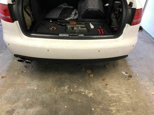

ich habe vor bei meinem A4 B8 (VFL)
PDC nur hinten inkl. optische Anzeige nachzurüsten:
Folgende Teile sind vorhanden:
1S0.919.275.A - Sensoren 4 Stück (inkl. Halter und Dichungen)
- Summer hinten
8K0.971.104.F - Kabelsatz hinten
8K0919475 Q - Steuergerät PDC 4K
- Kabelsatz Zentralelektrik (Kufatec)
Fahrzeug hat Radio Concert ( 8T1.035.186.P ) und
Zentralelektrik (8K0.907.063.P) verbaut
Codierungsmöglichkeit vorhanden
Ist das damit möglich?

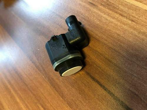

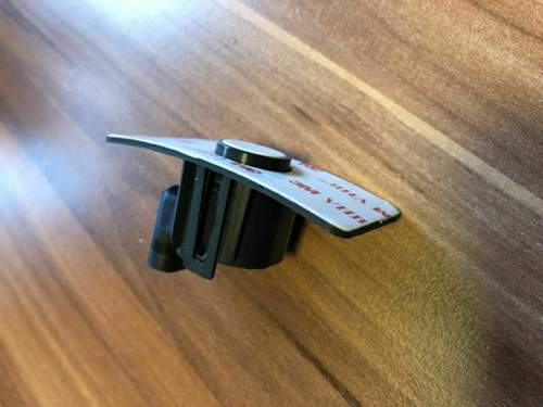

heute war eigentlich geplant die Sensoren schon mal in die Schürze zu setzen.
Gebohrt hab ich die 4 Löcher und musste danach feststellen, das ich die falschen Halter habe.. :-(
(siehe Fotos)
Mit diesen Haltern steht die Sensoren nicht bündig sondern viel zu tief drin.
Kann mir einer sagen welche 4 Halter ich genau brauche?
Danke im Voraus!
Jörg
..ich habe jetzt zwei Nummern in den ganzen Beiträgen gelesen die für die
Nachrüstung wohl geeignet sind.
8p7919290 (vom AUDI A3)
8k5919289 (SKODA ) ?
Wer kann mir sagen ob eine von den Nummern oder sogar beide passend sind und
problemlos eingeklebt werden können?
grüße Jörg
