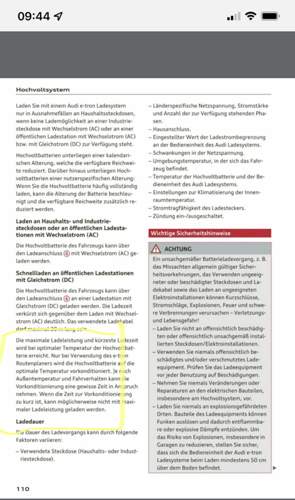

Laut Audi-Handbuch ist eine optimale Schnellladung (kürzeste Ladezeit) nur bei optimaler Temperatur der Hochvoltbatterie möglich. Dies würde nur erreicht, wenn der e-tron-Routenplaner verwendet wird.
Hat jemand das getestet oder erfahrung damit?

Mit e-tron-Routenplanen ist das eingebaute Navi gemeint oder? Würde ja Sinn machen, denn nur dann weiß er, dass eine Ladesäule angefahren wird und kann vorkonditionieren. Manuell Akku vorwärmen geht beim MEB mWn aktuell nicht. Bliebe als Alternative nur, denn Akku warm zu fahren, also 160 auf der AB bis zur Säule. Im Sommer bei 30°C Lufttemperatur siehts vermutlich anders aus...

Ich habe das Auto noch nicht aber ich gehe nach jetzigem Kenntnisstand davon aus, dass der Akku nur mit Navi vorkonditioniert wird. Da ich selbst ohne Navi bestellt habe, hoffe ich, dass möglichst bald das Update zum Vorkonditionieren per Knopfdruck kommt. Eig ungaublich, dass es das nicht von Anfang gibt..
Ansonsten muss ich mich auch meinem Vorredner anschließen: Willste hohe Geschwindigkeiten beim Laden, musst du davor ordentlich heizen:D
Ich denke nicht, dass der Q4 aktuell überhaupt vorkonditioniert. Ob mit oder ohne e-tron Routenplanung.
Nein - tut er nicht ! Selbst mit geplanten Ladestopp in der Routenplanung nicht.
Glaube der MEB heizt den Akku derzeit IMMER auf Betriebstemperatur auf, kann das sein?
Dieser Text war nicht im alten Handbuch (06/2021). Vielleicht nach einem Softwareupdate?

… in meinem Q4 Handbuch stehen diese Seiten nicht! Kann es sein, dass das aus einem e-tron-Handbuch ist? Der temperiert den Akku meines Wissens vor dem laden. Der Q4 nicht!
Das temperieren soll aber bald kommen, so wirds jedenfalls doch gesagt?
Wir müssen uns mit Leistungsaussagen auf das Beschränken, was umgesetzt, implementiert und in der Praxis erfahren wurde. Wenn wir in Fragethreads auf Eigenschaften verweisen und anpreisen, die erst noch in den Sternen stehen, gibt es Unsicherheit und Verwirrung. IMHO kann der Q4 nicht Vorkonditionieren. Nicht über die Ladeplanung und nicht über ein Knöpfchen. Es geht nur mit dem Strompedal.

So ist es! Die Variante mit dem Strompedal ist nicht sonderlich Eco, hat aber einen doppelten Nutzen. Ich bringe den Akku auf Temperatur und ich kann meinen SoC mit entsprechender Ladesäule in Reichweite auf einen Bereich runterfahren, der unter Umständen zu einer schnelleren Ladung führt. So ist es mir noch nie gelungen, mit über 100kWh zu laden, wenn der SoC nicht unter 18% liegt. Warum mit 19% SoC an die Säule schleichen, wenn er bei 15% mit Volldampf lädt...

Habs im Januar mehrfach beobachtet: aktive Routenplanung, mit eingeplanten Ladestopp an Ionity, 0 Grad Aussentemperatur. Ankunft bei Ionity mit 25% Restkapazität.
-> Ladeleistung: ~35 kW/h
Da war definitiv nichts vorkonditioniert.
Bei 0° und ca. 25% SoC komme ich mit meinem 50er auf ca. 65kWh
