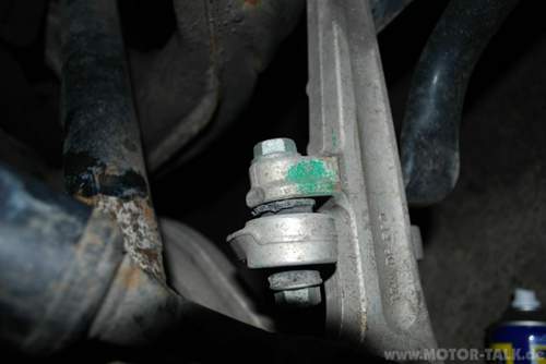

Da ich dann das Auto schonmal in der Höhe hatte, schaute ich mir kurz die vorderen Radkästen an.
Leider musste ich da am Gestänge mehr oder weniger Rost entdecken!
Diesen behandelte ich kurzerhand, das meiste stellte sich zum Glück nur als etwas hartnäckigerer Flugrost da. Jedoch habe ich zwei-drei Stellen, welche mir ein wenig Sorgen bereiten..
Das wären die Antriebsstange, ein kleiner Fleck an der Gasdruckstange, eine poröse Gummidichtung sowie der Abnutzungssensor der Bremsklötze.
Beim Sensor war einfach die äussere Isolation defekt, sodass nur noch zwei Drähte da waren, desweiteren hielt der Stecker nicht mehr richtig. - Dies konnte ich als Elektriker jedoch selbst wieder mit etwas Isolierband und Kabelbindern richten. ;-) Das erlaubte ich mir, da es ja nicht weltbewegend wäre, wenn diese Konstruktion nicht verhält. Richtige Pressverbinder und Schrumpfschlauch wäre dann die optimale Lösung, werde den Zustand dieser Konstruktion im Auge behalten. ;-)
Den Bremssattel habe ich nicht mit meinem Wundermittel eingeschmiert, da mir mein Menschenverständnis sagte das dieser ziemlich warm werden könnte und den Rest können wir uns denken.
Ansonsten habe ich zuerst mit der Stahlbürste das gröbste weggerubbelt, dann mit einer Rostpaste 30min eingeweicht und wieder mit der Stahlbürste+Kompressor dahinter.
Die Frage ist nun, wieviel Rost da unten ist normal? Wie gesagt, die Antriebsstange, Druckfeder und die Dichtung machen mir schon ein wenig Sorgen. Wenn mein Bastel zerfällt merke ich das ja schnell (Bremsbelag prüfen!) und kann dies selbst relativ einfach beheben.
Hättet Ihr noch zusätzliche Tipps+Tricks? Auf was speziell achten? Welche Problemstellen sind bekannt, welchen kann man vorbeugen?Nächstes Wochenende bocke ich das Auto ganz auf, habe da den richtigen Wagenheber und das Brett, sodass ich gut darunter komme. So möchte ich gerne auch gleich den Unterboden machen!

Hallo
Passats in dem Alter sehen nunmal so aus,aber das macht den genannten Teilen recht wenig aus.
Das dauert noch Jahre bis das durch ist,ich habe unsere aber auch der Ansicht wegen schonmal behandelt,60er Schleifpapier,mit Bremsenreiniger gesäubert und dann Hammerit drauf.
Da tut sich die nächsten Jahre nix mehr.

Hallo
Das Gummiteil ist der Stabi,nimm mal ein grösseres Stück Rohr oder ähnliches und schau ob die Buchse Spiel hat.

Da ich schon einmal unter dem Auto lag, schaute ich mir den gesamten Aufbau der Konstruktion etwas an, verfolgte mit meinem Fahrbaren Untersatz die Benzinleitungen etc. Einige Interessante Dinge vielen mir noch auf, von welchen ich doch noch gerne wüsste was die sind.^^
Zum einen habe ich (vorallem hinten) Überall so schwarze "Gummi-Stöpsel". Für was sind die Teiler gut? Lassen diese allfälliges Wasser raus aber nicht rein?
Zum anderen habe ich vorne so einen auffälligen grünen Stecker gesehen. Was ist der für einer?
Und was ich noch interessantes entdeckte war ein schwarzer Metallschlauch, welcher vorne rechts bei der Wagenaufnehmerkante verläuft.
Auf diesen achtete ich beim aufbocken jeweils ganz besonders und sah jeweils schon auslaufende Bremsflüssigkeit in meinen Gedanken, bis ich dies heute von unten betrachten konnte und feststellte, das dieser Schlauch ja dort unten einfach offen aufhört! Die einzige Erklärung die ich dafür habe, das dies eine Entlüftung, meiner Vermutung nach Batterieentlüftung ist. Ist diese Vermutung korrekt?^^
Desweiteren sind mir komische Flecken am Unterboden aufgefallen... Am besten ihr schaut die Bilder selbst an und entscheidet was normal ist und was nicht.

Hallo

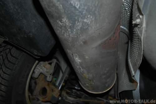

Also ich zerflück mal deine Bilder😁
Bild 1&2
Der Auspuff sieht doch noch Fabrikneu aus.

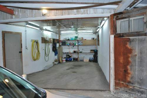

Bild 3
Wenn dich der Rost stört,Drahtbürste und Hammeritlack drauf,fertig.

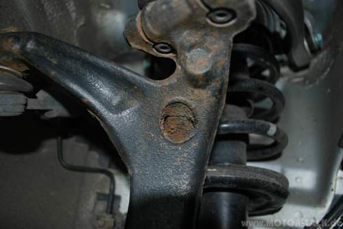

Bild 4
Alles gut.

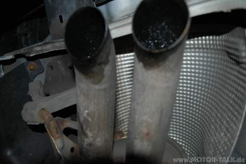

Bild 5
Normale Flecken,Hohlraumfett,was leicht rausquellt
Aber die Verbindung von der Rohrschelle Hosenrohr->Msd ist leicht Undicht,zu sehen an dem Schwarzen Ruß.Verbindung öffnen und mit Auspuffpaste/kit auf dem Rohr und in der Schelle einschmieren,zusammenstecken und wieder verschrauben.

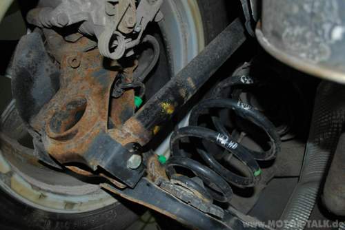

Bild 6
Rausquellendes Hohlraumfett.

Bild 8
die Dichtung von differenzialdeckel schwitzt schon leicht,beobachten und gegebenfalls die Antriebswelle ausbauen,Getriebeöl ablassen und den Deckel abschrauben,mit Dichtungsmasse neu abdichten.
Aber erst wenn es da richtig tropft.

Bild 12
Aggregateträger würde ich entrosten und streichen,dort ist das Metall nicht so stark,es gammelt gern durch.

Bild 3
Werde ich machen. ;-)
Bild 5
Wird gemacht ;-) Eine Tube Auspuffzement habe ich noch an Lager.. Ich dachte schon, die brauche ich nie :P
Bild 8
Oha.. werde im Frühling/Sommer bei meiner "Gross-Revision" nochmals nachschauen... Wäre dies eine grosse/aufwändige/schwierige/teure Operation?

Bild 12
Mache ich im Sommer, falls ich es bis dahin "verschieben" kann. Aggregatträger ist in dem Fall das untere Blech mit dem Quadratischem Ausschnitt? (Da wo noch ein wenig Öl raustropft :P)

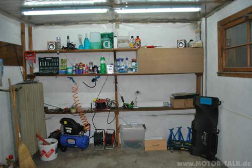

Hier noch einige Bilder vom jetzigen Zustand der Garage. ;-)
Danke dir vielmals!!!
Freut mich zu hören, das der Passerati von unten betrachtet noch mehr oder weniger gut zuwege ist!
Werkzeugecke (Holzabdeckung = Polierzeug
Garage
Original geschrieben von --passat--
Bild 8
Antriebswelle am Getriebe abschrauben und zur Seite klappen,wenn das reicht,dann das Getriebeöl ablassen,den Deckel abschrauben,alles entfetten und mit z.B. Dirko HT Dichtungsmasse beidseitig dünn einstreichen,Deckel nach Vorgabe festziehen.
die Dichtungsmasse kostet bei Ebay ca. 10€+Versand.
Aber das würde ich erstmal nur beobachten,noch nix machen,wenns dann mal tropft,dann ja.
Würde dann auch das Getriebeöl gleich wechseln.
Bild 12
Genau🙂
Geil, mit Heizung und Wasseranschluss.
Bild 13: und vor allem Aufgeräumt😁.Werde ich mir wohl mal als Vorbild holen.
