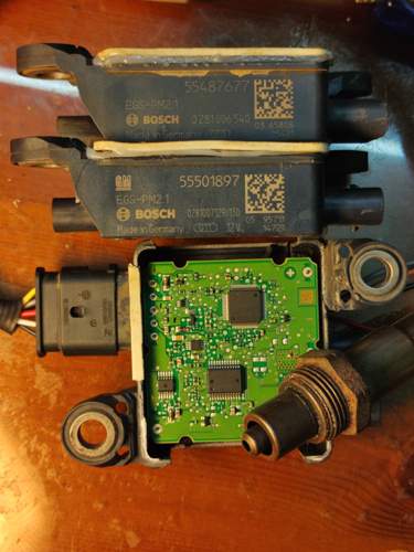

Ich konnte den Fehler P118B durch Tausch des Feinstaubsensors beseitigen.
Hallo!
Dieser Sensor gibt Fehler aus:
Montiert auf:
Opel Zafira Tourer C 2013/02-2019/12 P12 1,6 CDTi 1598 ccm, 100 ???, 136 PS
Opel Zafira Tourer C 2014/07-2019/12 P12 1,6 CDTi 1598 ccm, 88 ???, 120 PS
Opel Zafira Tourer C 2016/11-2019/12 P12 1,6 CDTi 1598 ccm, 99 KW, 134 PS
Bild #210494767
Bild #210494768
Hallo @v0vka super, also ist es der
Sensor mit der Nummer:
GENERAL MOTORS - 55487677 / 55501897 / 855608
OK, jetzt muß ich nur schauen wo ich am günstigsten das Teil besorgen kann.
Ich bin mit dem Zafira ca. 3000 km schon gefahren mit der Meldung bzw. die habe ich gelöscht bekommen dann ging es ca. 1 Monat gut dann kam die wieder.

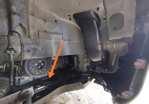

Wo hast du dein Teil her? Wo befindet sich der Sensor kann man den selber tauschen? rechts unten oder links unten lt. deinem Foto zu urteilen rechts unten - Rad ab und einwenig hochstellen dann müsste es klappen oder?
LG
Das kann man so versuchen aber das klappt nur mit Glück. Bei meinem Zafira saß der Sensor so fest, dass ich am Ende den Auspuff gelöst habe und den Sensor mit dem Schlagschrauber rausgeschraubt habe. Das wäre ohne Grube oder Bühne nicht gegangen.
