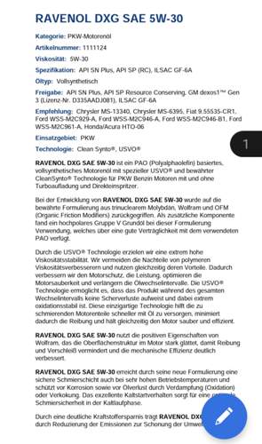

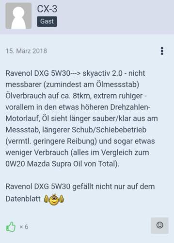

Guten Morgen, das DXG hat schon die Gen 3 Freigabe.
Ich würde nur das DXG nehmen weil der Motor viel weicher läuft und das Öl viel mehr Reserven hat.
Laut Öl Analyse ist es ein Spitzenöl.
Ich belaste den Motor schon und deshalb bekommt er das beste.
@Fufu2 schrieb am 22. März 2023 um 05:40:57 Uhr:
Hey, dass ist doch mal eine Ansage. Dann werde ich mich in Zukunft mal damit eindecken. Die Euronen Aufpreis sind es mir wert. Lieben Dank für den wertvollen Tipp Andi!

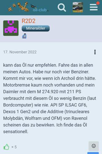

Nur noch als Info aus dem Oil Club ( verrückter Haufen von Öl Fetischisten).
Dort werden Ölanalysen gemacht da ist Ravenol mir seinen Ölen ganz oben dabei.
@Fufu2 schrieb am 22. März 2023 um 11:09:20 Uhr:
Cool, danke !
