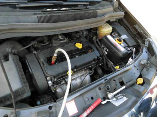

Noch nicht vergessen, sprudelt immer noch über. Komm jetzt erst am Wochenende dazu. Werde mal Druckluft über eine Präparierte Kerze in den Brennraum schicken. Kopfdichtung, Riß im Kopf ?

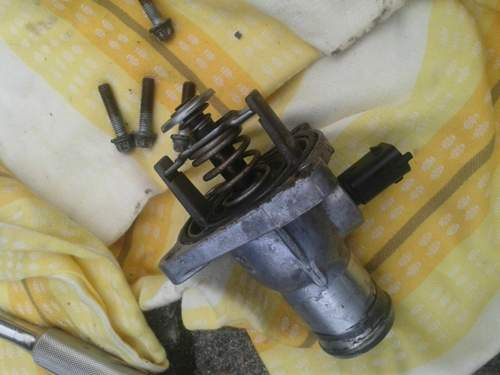

So, Fehler scheint wohl (hoffentlich) behoben. War der Thermostat, der bei Opel vor 3 - 4 Jahren erneuert wurde. Hab noch mal Druck bei Zünd OT in den Brennraum gegeben. Thermostat, und auch das leider gerissene Gehäuse erneuert. Temperatur bei 95 °, Motor läuft ruhig. Obwohl die Symptome einer def Kopfdichtung darauf hindeuteten. Thermostat werden wir mal in ein kochendes Wasserbad werfen, mal sehen, ob er sich öffnet.

Der wird sich nicht öffnen ,einfach aus dem Grund weil die Öffnungstemperatur nicht erreicht werden kann.
Die liegt bei ca. 100 ° und Wasser wird nicht wärmer.
Könntest Kühlflüssigkeit nehmen die kommt auf etwa 108° drucklos.
Ich vermute das die Regelung des Thermostaten nicht funzt.
Heisst der Thermostat reagiert grundsätzlich wie ein normaler Thermostat ,nur das die Temperaturen höher sind.
Dieser arbeitet bei ca.105 ° im normalbetrieb ,wird jetzt Leistung gefordert(Vollast )regelt die Elektrik die Temperatur runter .
Der Motor läuft zwischen 80 und 110° je nach Motor und Last.Davon merkste aber nichts weil die Anzeige auf 90° festgenagelt ist.Erst wenn der Motor eine gewisse Temperatur überschritten hat ,reagiert die Anzeige.
Funzt die Elektrik nicht ,wird der Motor überhitzt,oft klemmt das Thermostat dann voll geöffnet.
Kauf ein neues für ca. 50€und gut ist.
