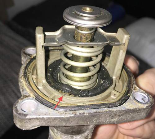

Hallo Leute,
Ich habe seit ca.2 Wochen das Problem das mein Zafira B 1.8 Z18XER verzögert anspringt.
Seit heute 26.05.20 springt er ganz schlecht an,der Lüfter läuft auf Hochtouren und nach dem starten ist der Motor sehr laut und geht sogar wieder aus.
Nach mehrmaligen starten und Zündungswechseln läuft er normal.
Mich hat aber gewundert warum im kalten Zustand der Lüfter so läuft,also habe ich bis 18 Uhr gewartet(7Std)im Testmode bei Zündung ein die Temperatur ausgelesen und die war bei 73 Grad.
Habe den Motor gestartet,(lief echt sch...)Lüfter wieder auf volle Kanne gelaufen und ging nach ca 40 sec aus und die Temperatur lag dann noch bei 45 Grad also i.o wenn man bedenkt das er die ganze Zeit in der Sonne stand,nach Hause gefahren und Temperatur ging hoch auf 98 also auch i.o meiner Meinung.
Zu Hause ausgelesen und war der Fehlercode P0115 Kühlmittel-Temperatursensor Signal Fehlerhaft.
Habe jetzt erstmal gelöscht aber meine Frage weiß einer welcher Sensor betroffen ist?oder ist vlt sogar das Thermostat defekt weil dort Scheint auch ein Sensor zu sein der allerdings einzelnd nicht gewechselt werden kann.
Danke im voraus

105° ist Standardtemperatur ,die Lüftertemperatur sollte schon etwas höher liegen,sonst läuft der Lüfter immer mit ,das ist ja nicht Sinn der Sache.Der Lüfter sollte nur mitlaufen wenn es Temperaturspitzen gibt z.B. Stop and Go im Stadtverkehr,auf der Bahn sollte er nur laufen wenn die Klima mitläuft.
Da muss die Kühlleistung des Kühlers durch die Fahrtluft ausreichen,es sei denn der Kühler ist innen oder aussen zugesetzt.
Der Thermostat kann auch nicht vollständig öffnen ,was mit anderen Worten bedeutet das er defekt ist .
Komplett ausschließen kannste den Thermostaten nicht.
Die Regelfähigkeit eines E-Thermostaten besteht darin ,das bei Vollast die Temperatur gesengt wird .
Sie geht also auf der Bahn runter auf bis zu 80°in dem der Durchlass des Thermostaten erweitert wird wenn Vollast gefragt wird.Erfolgt diese Erweiterung nicht würde eine Erhöhung der allgemeinen Temperatur erfolgen.Das kann soweit gehen das der Motor anfängt zu kochen,das wären dann etwa 125-130° wenn das Kühlsystem soweit i.O. ist.Haste jetzt eine Drucksenkung durch Undichtigkeit z.B. defekten Deckel(öffnet bei 0,9 Bar) fängt das Kühlmittel nicht erst bei 130° an zu kochen sondern schon wesentlich eher.

Das meine ich mit defekten Thermostat, dadurch dir die optimale Betriebstemperatur nicht mehr erreicht.
Thermostat z18xer
Was ist damit passiert?
