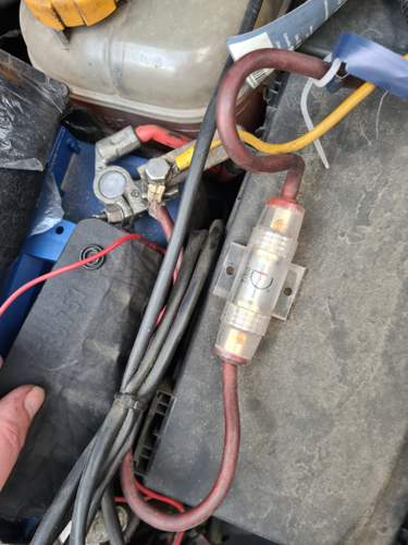

Weiß einer von euch vllt was dieses rote Kabel ist scheint mit diesem Dietz teil verbunden zu sein. Habe gerade geschaut Auto ist heute daheim stehen geblieben als ich ins auto rein bin hatte das Auto nachdem ich die Zündung angemacht habe und das Radio angeschalten welcher auch ein Spannungsmesser besitzt 11,8 ging langsam hoch auch 12....

Das rote Dietz ist für eine Endstufe die Stromversorgung, müßte eigentlich irgendwo im Kofferraum wieder zum Vorschein kommen.
Da hat ein junger Vor-Besitzer versucht aus dem ZAFIRA eine fahrende Disko zu machen.
Schmeiss den Krempel raus.
Das bringt nur Ärger.
Auf dem Bild sieht man gut,dass die Ringoese für das Zusatz-PLUS-Kabel an der PLUS-Klemme total stümperhaft angecrimpt wurde.
Das Teil auf alle Fälle abschrauben.
Bin mal gespannt,was da noch an Elektro-Murks zum Vorschein kommt.

Ja stimmt das teil hängt nur noch an Kupferfäden. Wenn ich das Masse Kabel rein mache kommt das raus..... Kann mir jemand sagne für was das Gelbe Kabel ist?
Da ist im das rote Kabel ausgegangen und er hat einfach gelbes genommen als PLUSKABEL.
Da musste mal suchen ,wo das hinlaeuft.
Das ist nur nochmal ein zweiter Abzweig als PLUSKABEL.
Würde mich nicht wundern,wenn ständig die Batterie in die Knie geht wegen Leckstrom.
Wieso hat der Vollpfosten das nicht zurück gebaut vor dem Verkauf ?

Du meinst das dünne rote Kabel ?
Die Haenger-Elektrik wird auch drangepfuscht sein.
Das wird normalerweise ans REC angeschlossen.
Wenn die von vorne Plus geholt haben,sagt dass schonmal viel über deren Elektrikkenntnisse aus.
Plus gibt's kostenlos im Heck.
Da braucht man kein Kabel quer durchs Auto ziehen.
