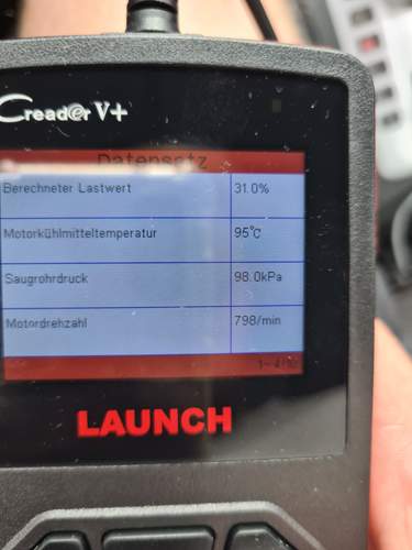

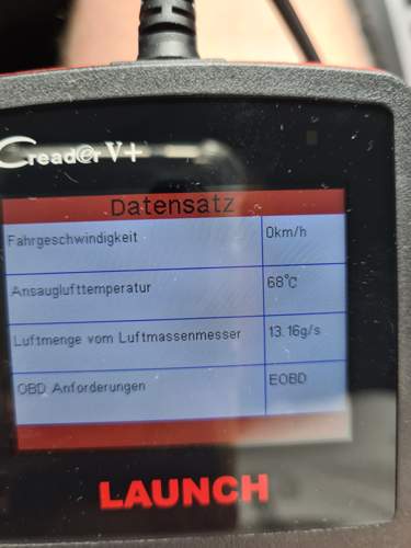

Habe mir so ein Lesegerät nun zugelegt. Habe mit dem Lesegerät die fehler erstmal gelöscht und bei einer kurzen probefahrt den Fehler reproduziert. Er kam dann auch nach ca. 3km landstraße. SKL ging wieder an also habe ich das lesegerät dran gehängt komischerweise wurde mir beim lesegerät angezeit das. das auto keine Fehlercodes hätte?!? als ich gaspedal und bremse aktiviert habe, hatte ich ecn 190175.
Der SKL schaltet sich immer erst ein wenn ich 2 bis 3 km mit dem auto gefahren bin. Wenn ich Auto aus und an mache ist das SKL licht aus.
Ich habe das Auto mal im Stand laufen lassen und mal abfotografiert was das Gerät so hergibt.

Das Auslesegerät ist Schrott !
Kann nur Fehler der MKL auslesen.
Also abgasrelevante Fehlercodes.
Kannste den Fehlercode wenigstens löschen ?
P1901-75 Partikelfilter Differenzdruch zu hoch, dann schau mal danach.

Habe ich hier empfohlen bekommen. Ja kann aber den Fehler mit dem Ding löschen
Naja
Ich hätte es Dir nicht empfohlen.
So Multi-Typi-Geraete funzen meistens nicht.
Wir hatten auch schon den Fall,dass in der Beschreibung stand : " Löscht alle Fehlercodes ! "
Die Wahrheit sah dann ganz anders aus.
Und das war ein Teil für 300 €.
Kauf lieber Opcom.
Kannste in den Livedaten den Differenzdruck anzeigen lassen ?
Den RAIL-Druck zeigt er ja an.
Scroll mal das Menü durch.
