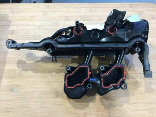

Hatte folgendes Problem:
Immer nach ca. 1.500 km Autobahn fehlten 2 Liter Kühlwasser.
Abdrücken half nichts: war dicht.
Ich tippte erst auf die Kopfdichtung, die es Gott sei Dank aber nicht war.
Der Wagen hat ein wasserkühltes Abgasrückführventil und dieses hatte nen Riss.
Dachte erst, man will mich verarschen, aber das Ding ist wirklich wassergekühlt.
Was es nicht alles gibt

Hallo Renault_Trucks93,
So sieht es aus!
Img-4894
Img-4895
Ok. Dann wirds wohl schwierig mit der reinigung..... was kostet das teil neu?
@Renault_Trucks93 schrieb am 4. August 2017 um 13:15:33 Uhr:
Opel 230€
Poland 100€
