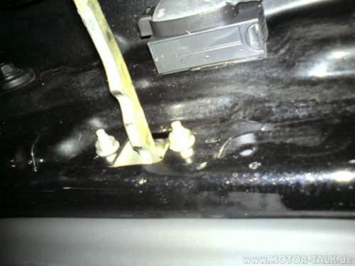

Ich wundere mich jetzt wirklich sehr, habe mich ja auch weit aus dem Fenster gelehnt (s.o.),
wenn auch das so lapidar formuliert, so daß jeder MT Leser entspr. es einzuschätzen weiß.
Ich habe mir in ruhe alle möglichen ecken und Winkel angeschaut. Besonders die Schrauben nochmal genau angesehen. Da ist wirklich KEIN Rost Meiner ist zwar FL, aber noch in 2005 gebaut...ob das womöglich einen Unterschied macht zu Deinem 2006er?)
Die einigermaßen erreichbaren Schrauben (z.B. Türanschlag etc. sind allesamt verzinkt)
selbst die Schrauben im Bereich Radkasten zur Innenverkleidung dessen...kein Rost, oberflächlich angegriffen, mehr nicht.
Auf Wunsch mach ich Bilder (geht endlich wieder🙂 ), Kannst Du nochmal genauer bescreiben wo bei Deinem die Schrauben rosten, dann würde ich gerne nochmal gegen checken.
Was wirklich schnell weg gammelte war der Auspuff. Das war erfreulich, hatte ich ein Alibi für die Anschaffung einer Edelstahlanlage...bei der rosten die Schellen etwas, die Anlage selbst überhaupt nicht.

Bei mir sind das sämtliche Schrauben im Motorraum und an den Verkleidungen der Karosserie , fängt schon beim Luftfilterkasten an . Ich hatte bei den 4 Schrauben im Radhaus welche die Frontverkleidung halten schon mühe sie nicht rund zu drehen . Auch diverse Halter im Motorraum , z.B. der vom Klima Trocker sind schon stark angegriffen . Wie gesagt , den vorderen Querträger musste ich schon komplett entrosten und mit Unterbodenschutz pinseln . Demnächst werde ich in das innere des Trägers auch noch konservieren . Die Schrauben sind ja nicht so tragisch aber beim Querträger hört der Spaß auf .
Ich hatte auch schon meine Verkleidung von der Heckklappe runter weil das Schloß nicht mehr funktionierte , auch hier waren die Schrauben von Rost angegriffen und der Stecker am Stellmotor war komplett korrodiert .
Gruß Andre
Habe bis auf (Querträger) mal bewusst gesucht. Negativ. Nix Rost. Haben die irgendwann mal den Zulieferer der Schrauben, oder die Qualitätsstufe geändert?
Habe mal ein paar Bilder gemacht.

Die rötlich braunen Einfärbungen, welche auf zwei Bildern zu sehen sind (z.B. obere Innenkante des Kotflügel) existieren dort nicht,
das sind Farbfehler der Handycam, Licht war sehr schlecht.
