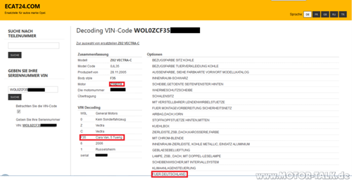

Im Anhang unten habe ich mal rot umrahmt was du nachschauen solltest (denke mal du hast den Caravan laut deinem Profilbild:
Zusammenfassung:
Motor: Z19DT (1.9 CDTI 120 PS 8V)
VIN Decoding:
F35 Cara Van, 5 Tuerig (F35=Caravan)
Optionen:
bei mir steht für Deutschland .. schau mal ob das bei dir steht. Wenn ein anderes Land dort steht dann ist es ein Re-Import.
Vergleich mal die Fahrgestellnummer in deinen Papieren und am Auto. Die Fahrgestellnummer findest du beim Vectra (ist bei uns so) indem du auf der Beifahrerseite den Teppich (falls vorhanden) raus nimmst, unten ist so ein 4-eckige, schwarze Plastikabdeckung die du aufmachen kannst (http://www.motor-talk.de/.../fahrgestellnummer-i203898633.html) da steht dann die Fahrgestellnummer.

Ecat Fahrgestellnummer
Zusammenfassung
Modell Z02 VECTRA-C
Model Code 0JL35
Produziert von 22.06.2006
Body style F35
Motor Z19DT
Die motornummer 5085533

also wenn ich das jetzt richtig interpretiert habe dann stimmt die fahrgetellnummer zu dem Auto das ich fahre und anhand des FÜR SPANIEN geh ich mal davon au da e wirklich ein Reimport ist, wobei ja mein Händler behauptet das er das nicht wüsste oder gewusst hat ... beweis ihm ma das Gegenteil -.- aufjedenfall versuchen sie heute mal das AGR? Ventil zu tauschen und das er halt wieder läuft und wenn nicht dann heißts abschied nehmen hätte ich gewusst das das ein Reimport Auto ist hätte ich niemals 8000euro dafür bezahlt ... normalerweise sollte ich ihn schon allein deswegen zurück geben 🙁
