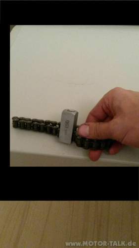

Hat jemand von euch ne Idee was ich noch machen kann? Ich habe bei meinen Opel Vectra 3,0 CDTI Ölwechsel gemacht war kein ding. Aber denn kam das Ölfiltergehäuse und das ist da nen Problem weil laut Scheckheft hat da noch keiner den Ölfilter gewechselt und das bei 127000km das geht mal garn nicht. Ich hab natürlich versucht den Filter aufzuschrauben aber die müssen den ab Werk so angeballert haben das sich da nichts rührt auch nicht durch leicht erschüttern ringsum mal erschüttert nichts. Habe schon eine gute Ölfilterspinner zerwürgt nicht damit jetzt einer denkt bin da auf den Kopf gefallen. Habt ihr noch ne Idee ? der Opel Händler bei uns will 150,-€ fürs lösen verspricht aber nicht das kappe nicht kaputt geht.

Soviel zum Thema Ölfilter kette hält und man bekommt damit alles ab. Ich hab se nicht mal drum gehabt und bei 10% kraftaufwand war es das gewesen. Ich Probiere jetzt Ölfilter Panzerkette und halt euch auf dem laufenden.

Wie nicht mal drum? War die zu klein? Meine geht ohne Probleme um den Deckel rum und der saß auch schon des öfteren richtig fest drauf, sodass ich schon kräftig drücken musste - und die hat auch gehalten. Bei ein bisschen Drücken darf normal so eine Kette nicht kaputtgehen.

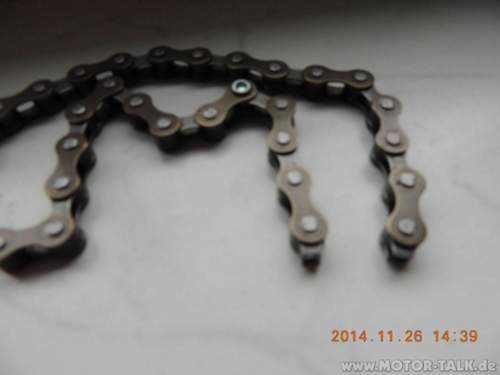

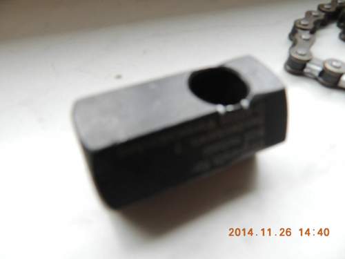

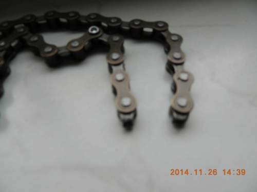

Hallo wie abgemacht halt ich auf dem laufenden, ich hab mir noch mal eine Ölfilter Kette bestellt (bei ebay)diesmal aber beim Kauf drauf geachtet das es eine Panzerkette ist, da ich die einfache Version zerrissen habe(bei 10% Kraftaufwand schon). Auf dem bei liegenden Bild sieht man den Unterschied einfache (sieht aus wie ne Fahrradkette) und Panzerkette siehe Bild. Denn Trotz der Panzerkette mußte ich mich schon ordentlich anstrengen um ihn zu lösen. Aber hab ihn gleich nach dem säubern und neuen Filter einsetzen+neue Dichtungen 2 Stück mit Kupferfett am Gewinde schön satt eingesetzt, so das ich ihn wieder abbekomme. Achso vorher das Gewinde von ausen mit Heißluftfön auf so 30-40 grad erwärmen, den ging es bei mir ohne Brechen und würgen ab. Das für 18,-€ bei Ebay der Abzieher billiger geht's nicht anstatt 150,-€ bei Opel.
