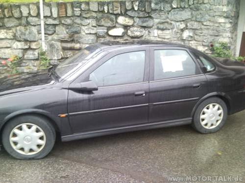

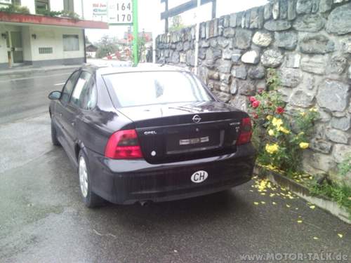

Die Bilder habe ich heute gemacht, das Auto steht noch dort. Muss es morgen zulassen. Hinten siehst du etwas Rost.

der radlauf fahrerseite hinten ist unter garantie von innen durchgerostet,schau mal in meiner signatur bei 2,2l sport,da siehst du den rost im innenradlauf,der sich durch die innere schweißnaht und der plasikkappe richtung aussenradlauf gefressen hat:( nur bei mir wars noch nicht so schlimm
check mal die schweißpunkte an den hinteren schließbügeln ob diese gebrochen sind und rosten
MFG

Ist das schlimm und teuer?

reparaturblech beim teiledealer ca.50€(preis schwankt),
http://cgi.ebay.de/.../250485510283?...
raustrennen,einschweissen von der naht seitenschweller bis oben rein in das seitenblech,je nachdem ob die börtelkante auch schon blüht,preis ist schwer zu sagen,je nachdem was der schweißer die stunde nimmt,wie lang es dauert + lacker........schätze mit 300-500€ sind sie dabei

Also alles was Radläufe beim Vectra b betrifft ist von innen durch da hilft nur raustrennen.
Das Schlimme ist, egal wie schlimm es aussieht, sobald man es sieht ist es eh schon zu spät.
Schau mal nach deinen Schloßbügeln hinten und der komischen Gummileiste am Schweller wenn da auch gammel ist gleich mitmachen spart Geld und Ärger.
Dann solltest du dir noch die 2 Holme am Unterboden anschauen ob da was ist wenn ja gleich wegmachen neuen drann.
