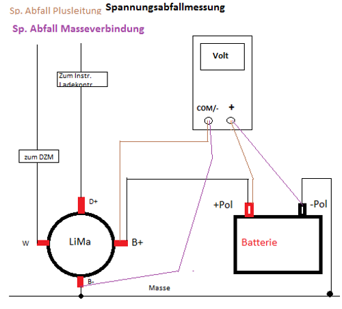

Hallo Leute, hab folgendes Problem. Und zwar springt mein Opel Vectra A 1.6i manchmal nicht an, sondern nur mit Starthilfe. Allerdings ist die Batterie in Ordnung und auch alle Kabel am Anlasser. Warum springt er manchmal nicht an und warum dann nur mit Starthilfe? wo soll ich noch suchen?
Was ich schon geschaut habe:
Batterie ist in Ordnung.
Kabel von der Batterie zum Anlasser sind in Ordnung.
Der Motor dreht zur jederzeit also auch kein Zündanlassschalter.
Ich danke euch schon mal.

Du ziehst das Überbrückeungskabel vom Bat+ auf den dicken Anschluss des Anlassers. Die Kabel neigen zu Gammel im Schuh. Kann man nicht mit einem Multimeter nachprüfen. Ohmisch sieht das erstmal i.o. aus, man bekommt aber die Leistung nicht übertragen...
Kann man mit einem Multimeter schon prüfen; nur nicht mit dem Ohmmeter sondern mit dem Voltmeter!
Hab ich doch irgendwo schon mal gezeichnet!
Habs gefunden, siehe Bild!
Spannungsabfall
Jo, aber dann auch nur während des Anlassens. Also den Spannungseinbruch direkt an der Lima.... Ansonsten siehst du auch nix oder halt die Bat.spannung... Das ist ja das fatale an der Geschichte... So wie das gezeicnet ist gibts dann noch Kabelbrand am Messgerät... Einfach nur B+ gegen Masse wenn...
Wieso gegen Masse?
Gegen B+ Lima und Batterie Pluspol!
Natürlich beim Arbeiten (Starten)!
So kann man auch die Leitung fürs Licht (Omega B) prima prüfen!
Edit:
Der Strom soll über die Fahrzeugleitung fließen!
Ist darin ein Übergangswiderstand (Klemmen) geht ein Teil übers Messgerät, und diese zeigt dann halt eine Spannung an!
Ahh wenn man nicht genau schaut. So misst du im Bezug auf dieses Thema garnix. Hier sind wir eh beim Anlasser und nicht bei der Lima...
An der Lima kannst du da garnix wirklich verwertbares messen.
