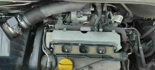

Hallo, ich fahre ein Tigra Twintop, 125 PS, Baujahr 2004. Der Tigra lässt sich nach einem Tankstop nicht mehr starten. Zuvor sprang er ohne weiteres an. Keine Auffälligkeiten zu erkennen. Mororkontrolllampe ist aus. Ein Fehler im Speicher P0110, Ansaugtemperatursensor, Messung zu hoch.
Das ist super, doch leider finde,ich kein Ansaugtemperatursensor. Vermute das der im Luftmassenmesser mit drin steckt.
Kann das tatsächlich den Motorstart verhindert. Temperaturen aktuell -6 grad.
Danke für eure Hilfe

Im LMM ist der Ansaugluft-Temperaturfühler mit drin.
Einen separaten Fühler gibt es nicht bei dem Motor.

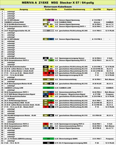

Stromlaufplan speziell TIGRA B hab ich nicht,aber andere Z18XE.
Ich würde das MSG-Relais überbrücken und Startversuch machen.
Genauso das Benzinpumpenrelais und erstmal die Förderleistung der Benzinpumpe ermitteln.
Sollwert : min 2,5 Liter/min.
Wenn LMM neu,dann nur VDO oder DELPHI.
Mit anderen Marken gab's Probleme beim Z18XE.
MERIVA A Z18XE Motorsteuerung
Pinbelegung Z18XE MSG

Am besten mal die Kabelfarben am LMM durchgeben.
PIN 1 Signal Lufttemperatur
PIN 2 Sensormasse
PIN 3 Signal Luftmasse
PIN 4 Spannungsversorgung 12 Volt
Reihenfolge ist am Stecker ( männliche PINs vom LMM )
von rechts nach links.
Am Stecker ( weibliche PINs vom Kabelbaum ) logischerweise von links nach rechts.
Prüfung der Verkabelung des LMM.
- Stecker abziehen und mit Multimeter bei Zündung an
zwischen PIN 2 ( Masse ) und
-PIN 1 Sollwert : 5 Volt
-PIN 3 Sollwert : 5 Volt
-PIN 5 Sollwert : 12 Volt
messen.
Danach alle 3 Messungen nochmal gegen Minuspol Batterie
Threads mit Problemen LMM beim Z18XE gibt's hier genügend in MT.
Einfach die Suche bemühen !
