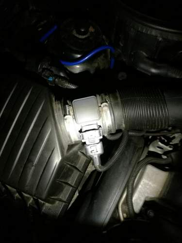

Hallo, ich fahre ein Tigra Twintop, 125 PS, Baujahr 2004. Der Tigra lässt sich nach einem Tankstop nicht mehr starten. Zuvor sprang er ohne weiteres an. Keine Auffälligkeiten zu erkennen. Mororkontrolllampe ist aus. Ein Fehler im Speicher P0110, Ansaugtemperatursensor, Messung zu hoch.
Das ist super, doch leider finde,ich kein Ansaugtemperatursensor. Vermute das der im Luftmassenmesser mit drin steckt.
Kann das tatsächlich den Motorstart verhindert. Temperaturen aktuell -6 grad.
Danke für eure Hilfe

Was passiert, wenn Du den Sensor absteckst?
Der Fehler könnte vom LMM herrühren. Oder Stecker, Kabelbaum, MSG.
Ja, ein defekter LMM kann dafür sorgen das der Motor nicht anspringt.
Unbedingt Drosselklappe und Kurbelgehäuseentlüftung sauber machen wenn der LMM getauscht wird, denn der Dreck der LMM und AGR kaputt macht kommt daher.

Wenn du den LMM mal abbaust und in den Schlauch fasst, fühlt es sich da ölig an?
gruß Acki
Gerade erledigt..
Nein, da ist alles trocken.

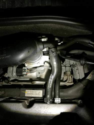

Hmm, und wie sehen Drosselklappe und Kurbelgehäuseentlüftung aus?
Gut. Da ist alles i.O.

Ich hab mal ein Fotos gemacht, was ich als LMM ansehen würde
Img-20211227-190204
Drosselkappe, das hier
Img-20211227
